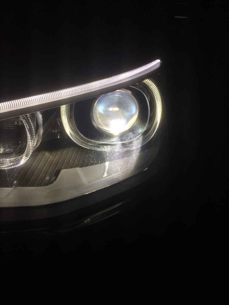

    Ciao a tutti, ho da poco preso una bmw f20 usata in concessionaria bmw (nei prossimi giorni mi presento sul forum).
    Ho notato che i fari adattivi alle xenon quando ho lo sterzo dritto è come se puntassero a sinistra, infatti se giro a sinistra non si muovono quasi per niente mentre girando a destra vanno dietro al movimento dello sterzo.. è normale che puntino sul lato guida o devo essere diciamo ripuntati in maniera corretta?
    Allego una foto a sterzo dritto.[​IMG]

    Non li ho adattivi, quindi il mio parere conta poco, però da come descrivi mi pare proprio che la cosa sia alquanto anomala. Io farei presente la cosa in concessionaria, ma magari aspetta pareri più professionali qui.

    Ciao, fallo subito presente prima che passi altro tempo, non è normale.

    Ho letto sul forum e su altri siti che sotto i 50km orari il faro lato conducente deve stare in quella posizione perché per diciamo che a quella velocità per la macchina equivale a essere in un area urbana e quella posizione aiuta a vedere il lato opposto della strada in caso di pedoni animali ecc.. sopra i 50km/h dovrebbe tornare in posizione dritta e segue lo sterzo, e fa così anche la mia, quindi pensavo fosse normale.. per te è un problema?

    Lasciandoli su auto quando vado piano in città o sono fermo il faro destro resta in posizione mentre il sinistro si abbassa e si allarga verso l'esterno.
    Se da auto sposti il selettore sugli anabbaglianti, i fari si mettono in posizione standard.

    Esattamente.. mi fa la stessa identica cosa.. io penso sia normale.. poi boh..

    Sulla bmw non ho i fari adattivi, però sulla Volvo XC90 non c'è questa regolazione che dici sotto i 50, sono perfettamente dritti da fermo e guidando ai 30-40 seguono i movimenti del volante in modo uniforme così come ai 150km/h.

    Anche i miei fare a led adattivi sono così da fermi e poi si allineano. BMW f20 lci

    A questo punto credo sia normale.. ;-)
