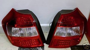

    Ma, giusto per intendere meglio, i posteriori rest LOW sarebbero quelli con la lente bianca più sottile? Non ho foto ma se qualcuno postasse i 3 tipi (pre-rest, rest LOW e rest Led) sarebbe cosa bella...

    esistono due stop il pre-rest ed il rest! poi il rest lo hanno fatto low ovvero con luci alogene o con i led! esteticamente a faro spento sono identici e si distinguono dai pre rest per la riga della retro molto + sottile del pre-rest

    Fanali Pre-restyling
    Fanali Restyling Low (senza led, le strisce sono catarifrangenti)
    Fanali Restyling High (con le strisce LED)
    tutte e tre i modelli sono prodotti anche in versione Black-line, leggermente bruniti.

    Ciao a tutti... io ho montato da poco quelli della terza foto; chiedevo se dovrebbe accendersi anche la E dei fanali o solo le 4 strisce.. grazie mille

    se per E intendi anche la luci sopra e sotto, la risposta è No, cioè se hai i led si accendono solo le strisce led, se hai i Low (senza led) si accendono le lampade sopra e sotto.
