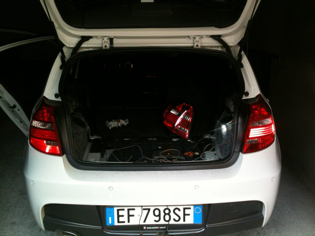

    dalle 14:55 di oggi fino alle 18/19 (prendendomela molto con calma..) mi sono costruito un led....ho smontato il mio attuale faro provando qualunque tipo di combinazione...saldando e tagliando e "mammutando"....
    con i fari alogeni normali....(di cui credo che la configurazione dei pin è uguale ai modelli pre-rest con xeno)....il marrone è da considerarsi per tutti "-" mentre tutti gli altri rispettivi sono il "+"....le combinazioni fattibili (con un senso ovviamente...) per chi dovesse decidere di acquistare fari post a led, non avendo però gli xeno sono, senza l utilizzo di codifiche o altre costose cose sono le seguenti:
    -funziona striscia led, con luce di posizione inferiore(che fa anche da fendinebbia) e quindi lo spazio superiore è inutilizzato e il led funzionerà da posizione e stop e aumenterà di intensità
    -funziona scriscia a led,con luce di posizione superiore (che fa anche da "stop")e quindi lo spazio della parte inferiore inutilizzata e il led funzionerà "da fendinebbia" (aumenando di intensità)
    -funziona striscia a led, ma spazio inferiore e superiore sono inutilizzati...il led avrà funzione stop/fendinebbia
    Credo di aver finalmente risposto esaustivamente ed una volta per tutte a chi come me si chiedeva se fosse possibile questa applicazione ed i risultati...
    Ora una piccola chicca ottenuta con i fari originali (ovviamente come intensità nulla di paragonabile agli originali dato che all interno dei catarinfrangenti non vi è nessuna parabola)
    Solo con led fatto da me:
    Con led e fendinebbia(nella foto con funzione di posizione normale)
    Infine come ho utilizzato il led costruito :lol::lol:
    questa sono le configurazioni che ho potuto provare oggi pomeriggio con la nostra "vanopiedi" :wink:

    Montati oggi i fari a led...le luci della targa attaccte ai led funzionano perfettamente...ma lo stop superiore da non pochi problemi...ogni tanto va ogni tanto no e non riesco a capire perche...se lo si attacca insieme a uno dei due fari (ad una lampadine) funziona...ma a due no...raramente si....non riesco proprio a capire il perche

    Comunque si è quello che avevo detto a mio papa...che magari non funzionava perche doveva alimentare ben due lampadine piu il led...(oltre tutto il cavo del terzo stop è iper piccolo/sottile O.o /emoticons/blink@2x.png 2x" width="20" height="20"> ) peró se secondo lui non divrebbe centrare...boh eh è un bel casino...mi ha detti andare dall elettrauto ma dubito riesca a farci dentro qualcosa :-/
    PS: la macchina ora è da sbavo... :D /emoticons/biggrin@2x.png 2x" width="20" height="20"> fa veramente paura la sera con le strisce a led... Peccato per gli stop :( /emoticons/sad@2x.png 2x" width="20" height="20"> che non funziano :( /emoticons/sad@2x.png 2x" width="20" height="20"> o meglio...solo uno ed i led...(se stacco l altro che rimane dal terzo stop), ho provato a metterci dei led con resistenza comunque al posto delle lampade normali che non uso piu (retronebbia e stop) ma gli errori al pc di bordo escono comunque :-/
    Scarsa qualità ma ecco :) /emoticons/smile@2x.png 2x" width="20" height="20"> a breve foto di qualità migliore :) /emoticons/smile@2x.png 2x" width="20" height="20">
    Per ora un bel prima e dopo :) /emoticons/smile@2x.png 2x" width="20" height="20"> a sinistra l originale acceso e a destra il led acceso :) /emoticons/smile@2x.png 2x" width="20" height="20">
