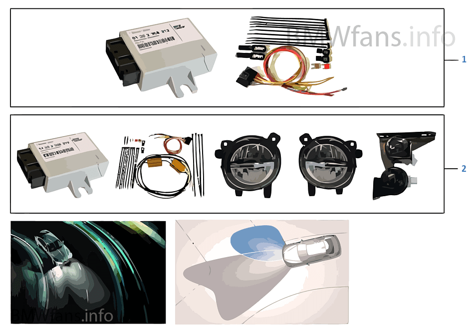

    Aggiungo una cosa che forse interessa anche a [MENTION=11541]Gio72[/MENTION]
    Guardando retrofit KIT fendinebbia led si vede come anche qui' non sia prevista codifica anzi montano 2 banali resistenze per eludere il problema del lampeggio (quando si sa benissimo esiste codifica volendo....)
    mha
    Poi non capisco perche' sostituiscono pure le trombe del Clacson

    Interessante!
    Ma l'installazione della centralina per le cornering lights non impone una riprogrammazione?

    No e' tutto PnP
    nessuna riprogrammazione sebbene volendo ripeto si possa semplicemente fare tutto con una codifica (come ho fatto con te per eliminare flicker ma credo ci sia anche quella per comandare fendinebbia in concomitanza sterzo)
