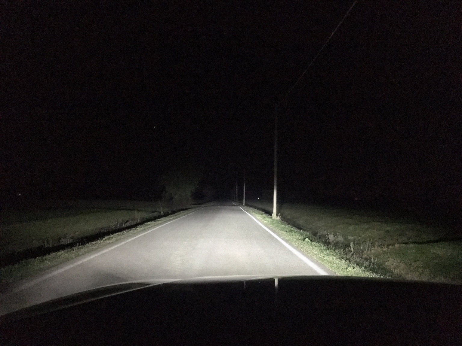

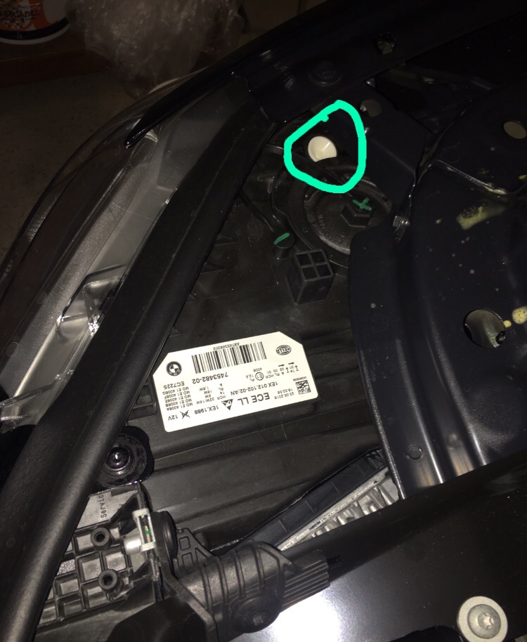

    Quella cerchiata è la vite in plastica che regola l'altezza del fascio luminoso,io sinceramente provenendo dalle alogene della e91 non credo che siano bassi, ma non ho un gran confronto da fare!

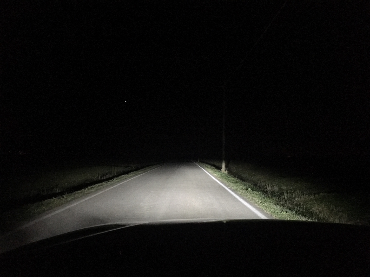

    Io ho il full led base
    Qui una foto con anabbaglianti [​IMG]
    Qui con abbaglianti

    Ragazzi anche io appena presa la mia f31 con led base li ritenevo troppo bassi. Sono andato da un amico che fa le revisioni e con lo strumento di misurazione intensità fari abbiamo riscontrato che effettivamente erano un po' bassi. Agendo sulla vite in plastica mostrata in un precende post , abbiamo regolato l'altezza con un risultato perfetto.
