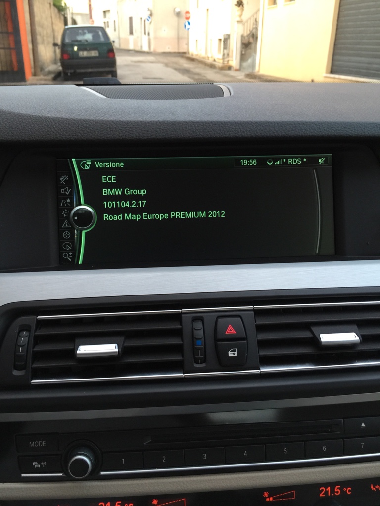

    Come si fa a sapere che sistema multimediale ho?
    Inviato dal mio iPhone 6+

    740e
    il modo più semplice è entrare nel menù navigazione, poi premi l'idrive verso destra e scorri il menù in basso fino a visualizzare il tipo di mappe che hai. Così scopri il tipo di navigatore e anche l'aggiornamento mappe che hai se CIC o NBT

  15. paccagnella
    20.780
    1.496
    3 Maggio 2005
    231.329.758
    CIC "vecchio"
    non hai NBT ( nuovo )
    le mappe sono vecchiotte dovresti aggiornarle....

    Ma tra cic e nbt cosa cambia?
  17. chiccofi
    6.717
    672
    29 Ottobre 2007
    Firenze
    46.986.697
    a livello funzionale ben poco .....
    grafica un po' diversa e qualche funzione in più (esempio dvx/mp4 che legge da chiavetta usb, copertine file musicali e qualche altra cavolata con cui si vive tranquillamente senza) ....
    la differenza sostanziale (che poi implica il montaggio dei fari led) è che il sistema cic utilizza linea CAN mentre il sistema NBT utilizza linea CAN2 (stesso discorso per FLA e FLA2) .... ma qui ci vogliono tecnici più bravi di me tipo @bmwmsport che ha già eseguito questo upgrade ;) /emoticons/wink@2x.png 2x" width="20" height="20">

    Si riconfermo hai vecchio sistema CIC e mappe da aggiornare a 2015-2
    ma la tua non era 2013? Forse immatricolata ma sicuramente costruita nel 2012.
    Per tua curiosità con il VIN (ultimi sette caratteri del numero di telaio. Vai su bmwarchiv.de e vedi giorno di costruzione
