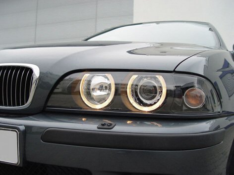

    PS Quelli che hai tu sono questi? [​IMG]

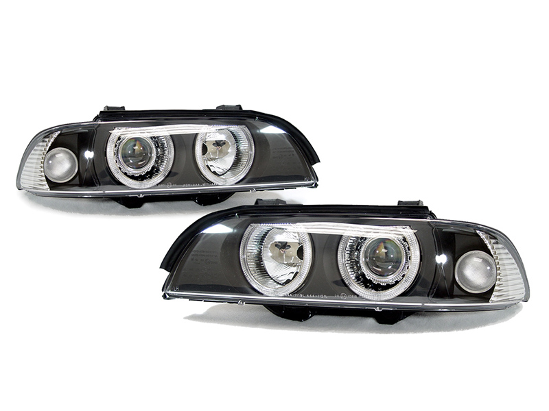

    Gli FK sono questi
    Che non hanno la lente fresnel sulla freccia.
    Preferisco quelli Depo ma qui non se ne trovano e su ebay riski di ordinare un Depo e ti mandano un FK.

    Ho i depo, simili a quelli che hai postato. In Italia quasi tutti trattano FMK ma mi hanno chiaramente detto di scordarmi di mettere le mani solo su un faro (vendono la coppia). Ciao!

    Quelli della prima foto?
    Come sono?
    Il difetto che hai riscontrato secondo te era un caso o pecca costruttiva?
