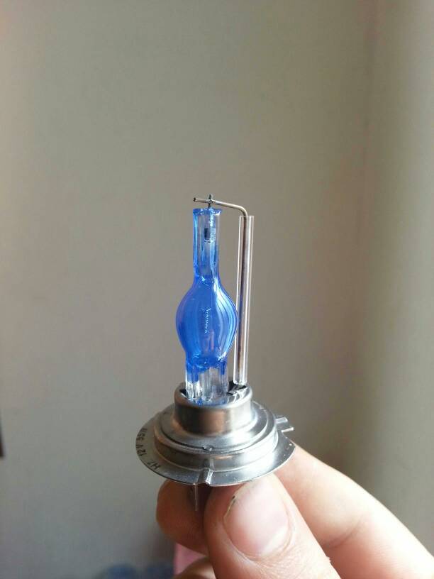

    Salve a tutti ragazzi... dopo varie ricerche sono quasi arrivato alla conclusione della parte teorica :wink:
    La decisione più saggia è comprare i fari DEPO con angel...
    Dopo di che andrà rimosso il gruppo lente
    E ordinare da retrofitlab le lenti da 2,5 pollici TSX-R, motorini con l'attuattore e cablaggio completo!
    Cosi alla fine non ho bisogno di aprire il faro e ho un lavoro molto simile ai bixenon originali!

    E quindi la parabola dell'abbagliante dei depo la lasceresti vuota? Mi interessa molto come cosa perché ho i depo e mi stai facendo venire la scimmi di farlo anche a me il tutto per la Modica cifra di?

    Tu che hai i DEPO sei più che avantaggiato!... Nella parabola abbagliante ci sarà sempre la lampadina... ma con la potenza dello xenon alla guida non è percetibile la lampadina nella plafoniera abbagliante...
    Il costo devo ancora capirlo... cercano di riffilarmi tutto il kit completo H1 che in realtà non mi serve!... ormai in 4 giorni siamo a 30 email...

    Ahahshsh buono dai unica cosa non mi garba molto l'idea di avere la lampada nella parabola degli abbaglianti che faccia luce quando abbaglio perché si vedrebbe comunque il giallo

    Devi usale lampadine caricate allo xeno...
    Hanno una colorazione sui 5000k... io le ho gia da parecchio... fanno un pò più di luce... ma nn come un kit Hid
