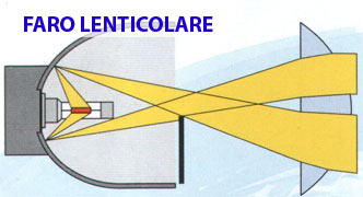

    non vorrei dire ma quando ho costruito i miei di fanali lenticolari sono andato in giro per i carrozzieri e mi sono imbattuto in fari con parabole in plastica giallognola mentre i miei avevano parabole in un materiale tipo ''plastica termoindurente/ceramica'' che tra l'altro erano più spessi.ovviamente le differenze ci sono perche quelli in plastica erano tutti rovinati e gli altri no.non è che lo stesso valga anche per i tuoi?cioè dei fornitori diversi di fanali?
