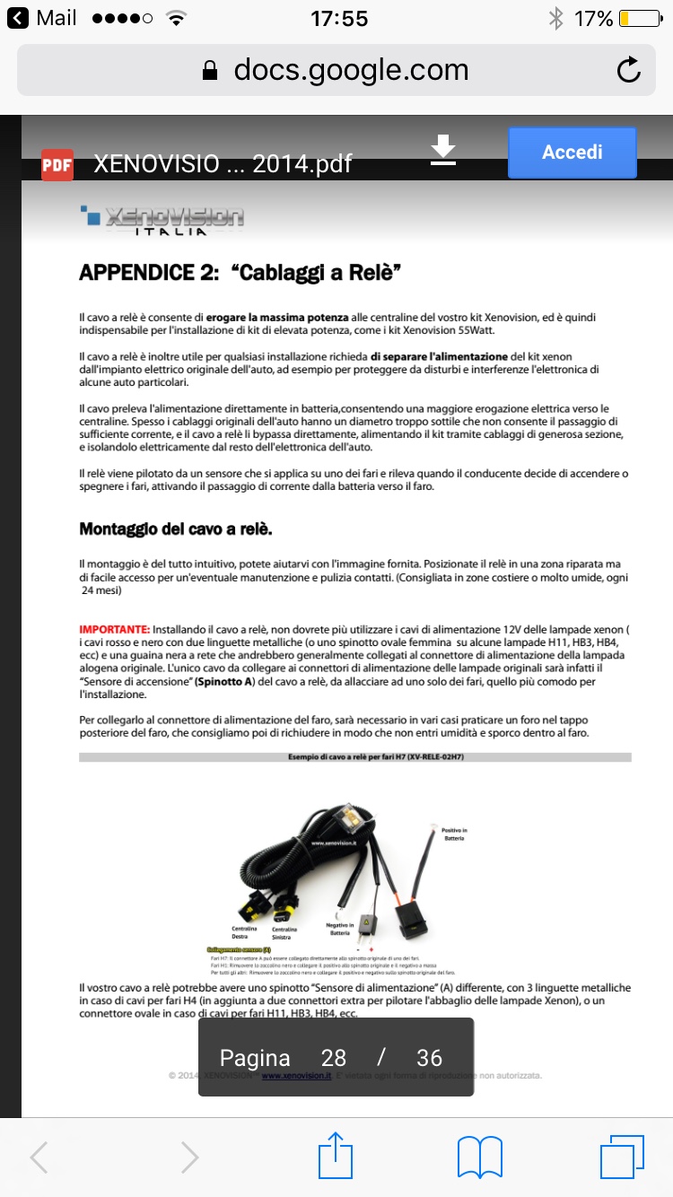

    Su alcune auto se non si schermano bene le centraline degli xeno danno problemi alle altre (forse anche ai quella dei led). Prova a schermare le centraline mettendo un oggetto, di cui non conosco il nome, che blocca la potenziale corrente di ritorno da 20.000 Volt
  6. severo6736
    severo6736 Kartista
    73
    2 Ottobre 2016
    Bmw 316 f30
    luca il carrozziere non mi ha fatto pagare il montaggio perchè mi ha fatto la lucidatura e compreso ha montato i fari.
    Ragazzi ho fatto un piccolo video per farvi capire un pò come si vede e vi posso assicurare che si fa giorno sulla strada. Appena riesco a reperire una camera buona faccio un video per bene.
    https://www.youtube.com/watch?v=qfC95ngIEZc
    aviator grazie delle info, che dovrei mettere precisamente?

    Parlo di questo
