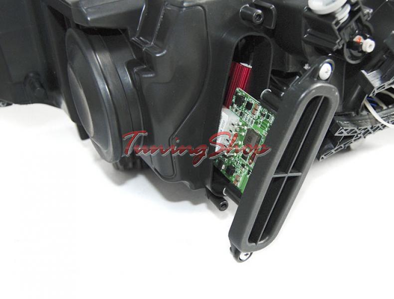

    E' la revisione della scheda che comanda i led che deve essere la versione 3.3.
    Questa schedina qui per intenderci.

    Puoi esser più chiaro perpiacere? Sono un po ignorante a riguardo. Ma ci sono 3 led non 2?

    Gli anelli da illuminare sono due perciò suppongo che i led siano due, ma non è questo il punto.
    Nelle prime versioni di questi fari, a volte si presentava il problema che i led sfarfallavano. Dipendeva dalla componentistica usata nella scheda elettronica che pilotava i led. Attraverso le segnalazioni dei primi utenti, DEPO ha corretto il problema e con la scheda elettronica arrivata alla versione tre punto tre (3.3) il problema è stato risolto definitivamente.
    Perciò prima di comprare i fari, dovete chiedere ai venditori che controllino che la scheda elettronica all'interno del faro sia almeno dalla versione 3.3 in su.
    Ok, adesso che ci penso c'è anche il led della palpebra superiore, ma ripeto non è questo il problema.

    Ottimo cyfer grazie della specifica infatti io dicevo serie 3 ma bisogna intendere scheda versione 3.3 perfetto ho chiesto anche ciò vediamo che risponde
