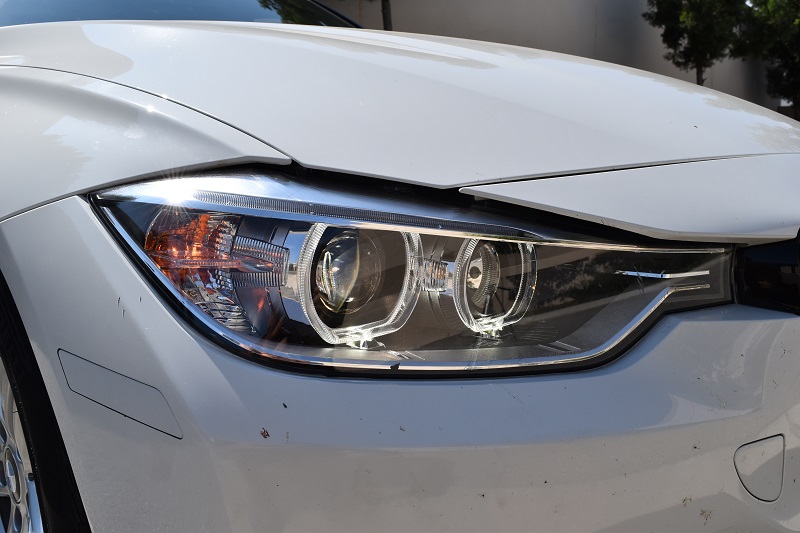

    Anche se ci sono molte discussioni riguardo a possibili alternative di upgrade per chi ha i fari alogeni, ho preferito iniziare una nuova discussione per dare massimo risalto a questa news.
    Navigando qua e là ho trovato questa discussione:
    http://f30.bimmerpost.com/forums/showthread.php?t=1274932
    Sintetizzando le informazioni che ho colto in velocità:
    1. I fari costano intorno ai 500€
    2. Sono identici ai fari xeno originali originali tranne che per la lente interna (estetica nei fari oem) che è invece una parabola per la funzione abbagliante.
    3. Usano lampadine alogene ma è possibile installare kit xeno aftermarket.
    4. I moduli led degli angel eyes davano problemi nelle prime versioni, ma dalla revisione 3.3 è stato tutto risolto ed ora funzionano perfettamente.
    5. Chi li ha comprati si dice molto soddisfatto della qualità del lenticolare (punto debole di molti prodotti Depo).
    Personalmente, se fossi tra quelli che vuole fare l'upgrade, li monterei con un buon kit xeno per gli anabbaglianti e con delle lampadine a led, che riprendano la stessa gradazione di colore degli xeno e non soffrono di problemi quando si usano per il lampeggio, per gli abbaglianti (oggi esistono finalmente lampadine a led di qualità adeguate a sostituire le alogene, tipo queste che linko di seguito...).
    https://www.amazon.com/OPT7-Headlig...F8&qid=1484675263&sr=8-9&keywords=h7+led+bulb
    Ecco alcune foto.

    Il problema dei led aftermarket è che all'interno dei fari bmw non entrano (parlo degli abbaglianti) per via dell'ingombro del dissipatore.

    Specifico meglio: sono molto soddisfatti quelli che hanno accoppiato il faro ad un kit xeno (un pò meno quelli che hanno conservato le lampadine alogene... :mrgreen:).
    Restano comunque l'alternativa più economica e con la resa più vicina ai fari originali, che io abbia visto fino ad ora. :wink:

    Aggiungo qualche foto:

    Impossibile distinguerli dagli originali. Belli

    Ma non ho capito che lampadine poi ci vogliono
    per ana h7 con kit xeno ma per Angel

    Montando le lampade xeonon, senza lavafari - dato che fare l'impoanto costa un bootto - direi che non passi la revisione.
    Quanto ci vuole per installarli? Qualcuno lo ha fatto da solo?
    Teoricamenre si potrebbero rivendere gli originali per qualche centoniao di euro e quindi rimetterci relativamrnte pochi soldi...

    E con la revisione poi come farai? Devi ricomprare gli originali!

    Non scherziamo per cortesia... si parla di centraline hid, non impianto xenon... nessuno contesta mai nulla in merito, in caso senza impazzire per quel giorno metto su due h7 alogene e basta... sui fari c'è l'omologazione, e non scritto "per xenon"... anche perché fossero realmente per xenon la lampadina sarebbe una d1s o d2s, non h7...
    Revisione io sono andato con fari xenon originali su macchina alogena e nessuno ha contestato nulla in ogni caso [emoji6]

    H7 anabbaglianti, H7 abbaglianti e gli angel hanno già i loro moduli led montati.
    Qui c'è un mini tutorial per il montaggio, ma in giro per il tubo ce ne sono anche di più particolareggiati.

    ma dopo montaggio occorre una codifica per i led?ho visto dal video che lampeggiavano un po all'inizio

    Quello dello sfarfallio dei led era un problema che si presentava con le prime versioni, da quello che ho capito.
    Ora il modulo led è arrivato alla versione 3.3 e sembra che sia tutto risolto, ma per averne la sicurezza bisognerebbe leggere a fondo il thread che ho linkato all'nizio, cosa che non ho ancora avuto il tempo di fare.

    Io comunque metterei lampade a LED che sono anche più performanti delle xenon. Secondo voi quanto si possonio ruvebndere due fari originali completi?
    Detto ciò, c'è qualche smanettone qui sul forum che ha voglia di monarmeli? :-) A pagamento si intende :-)))

    È semplicissimo smontare i fanali interi.. se mai guardati qualche video su YouTube e puoi farlo tu.. vuoi mettere la soddisfazione a lavoro finito??![emoji6] [emoji6]
