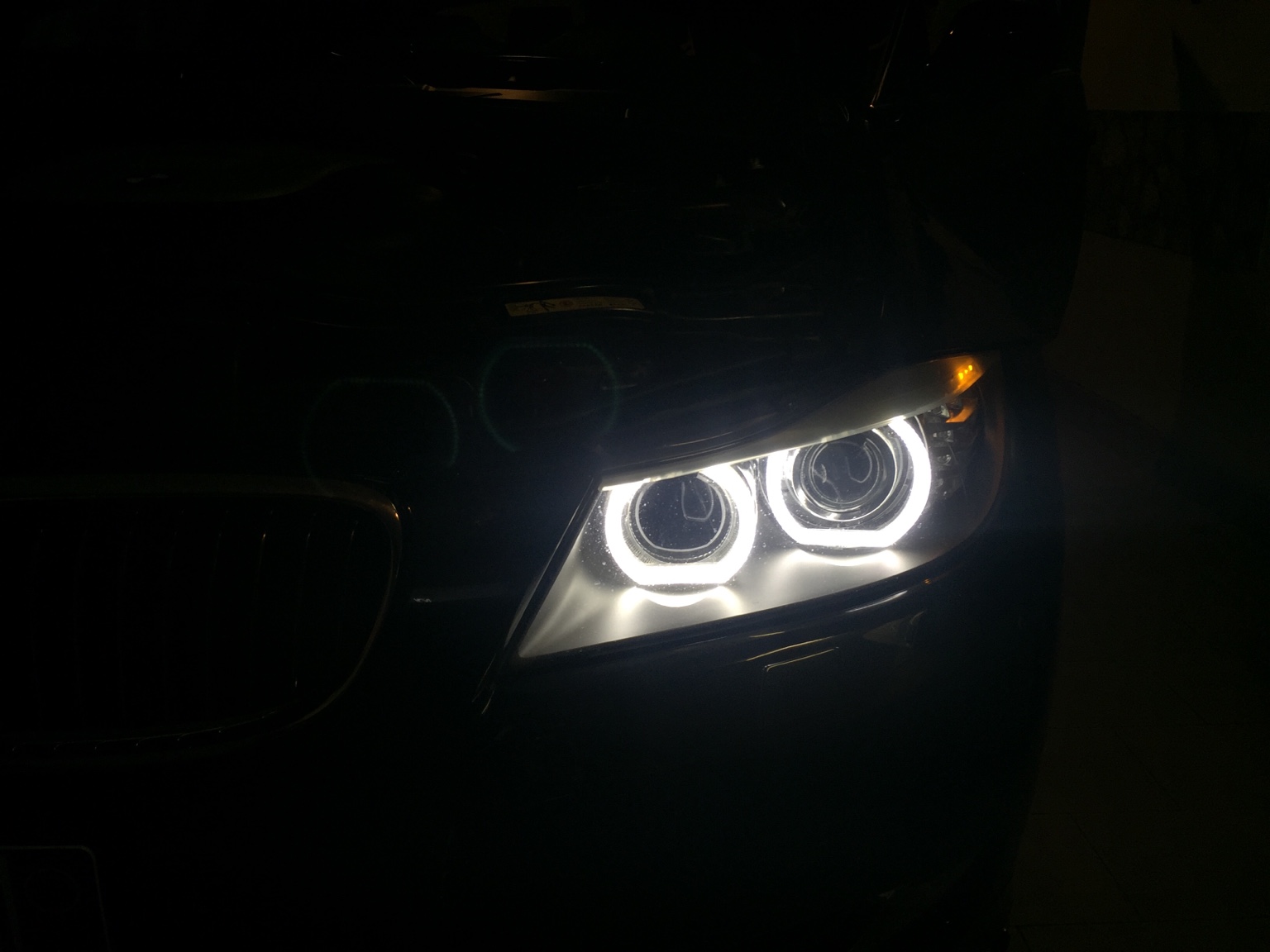

    Questi i miei fatti con le indicazioni di giustyle

    Che belli! Ma i led dv li hai collegati quindi? E difficile fare il lavoro da se, soprattutto la parte della programmazione...

    La parte di codifica è facile. Quello che è difficile e antipatico è aprire i fari. Ci ho messo 4 ore per ogni faro. Poi devi fare mille prove prima di incollarli perchè siano nella posizione perfetta. Ci ho lavorato un intero weekend. Il cablaggio è una fesseria. Vanno attaccati ai due fili che portano la tensione ai vecchi angel.
    Nei miei fari il cablaggio degli angel non c'entra nulla con le tre luci laterali color ambra. Sono fisicamente separate. Poi che vengano accese contemporaneamente è un altro discorso.
