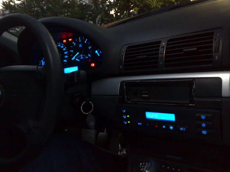

    Ti devo dire la verita?? no! non mi piace l'arancione! ho messo gia i led nelle plaffoniere!! uno spettacolo, poi sto iniziando a cambiare qualche led, sto portando tutto sul blu. ma non riesco a trovare i led a smd per il quadro strumenti... ne stato discutendo su qualche post???

    Dai una occhiata qui
    http://www.bmwpassion.com/forum/showthread.php?t=131241
    La mia, work in progress:mrgreen:
