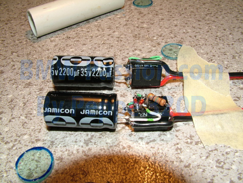

    Questo è lo schema che ho disegnato per te:
    E in più, per farmi perdonare, ho cercato le vecchie foto di quando lo feci a suo tempo ed ora te ne posto 4 ;)
    Spero che ti sia stato utile ;)

    Dunque, bel lavoro ma ci ho capito pochino (l'elettronica ahimé non è il mio campo): come si collega allimpianto?
    Basta questo circuitino per spegnere spia e dare alimentazione?

    In parallelo alla centralina ballast. A luci spente "vedrà" una lampada tradizionale installata.
    La cosa da verificare sono le soglie di misura della corrente assorbita da parte della centralina luci.
