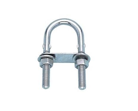

    per capire quale dei 2 termostati è guasto io bloccherei la mandata del flusso sul tubo che giunge allo scambiatore di calore egr, ovvero quello scatolotto ove è incorporato tale termostato
    lo blocchi provvisoriamente con un semplice cavallotto a U tipo questo
    strozzare il tubo col morsetto a U è come chiudere il termostato, ovvero andiamo a replicare la situazione di termostato chiuso che avremmo a motore freddo con termostato perfettamente efficiente
    se dunque provando l'auto partendo da motore freddo, vedi che non cambia nulla rispetto a prima, significa che il termostato funziona, e dunque quello guasto non è sullo scambiatore, ovvero il termostato dell'egr, ma è piuttosto il termostato principale.
    Se invece cambia qualcosa significa che il termostato egr è guasto
    un caso più difficile da verificare è quando sono entrambi rotti, o peggio funzionanti in modo solo parziale
    però con la prova del morsetto riesci a capire quale dei due cambiare prima, evitando di doverli cambiare entrambi magari inutilmente
    (è veramente raro infatti che siano rotti entrambi)
    per l'egr:
    se intendi disabilitarla, devi comunque smontare il condotto ove è incorporata, e pulire il condotto stesso, che probabilmente si sarà ristretto a causa delle incrostazioni
    potrebbe presentarsi anche così:
    tornando al termostato, se intendi bloccare la valvola egr, a questo punto puoi fare a meno anche del suo termostato, che risulterebbe a questo punto completamente inutile.
    In questo caso, blocca il tubo col cavallotto in modo perenne (o con altri sistemi a te più comodi)
    insomma, se devi inibire la valvola egr non stare a comprargli il termostato, perchè non servirebbe più
    (basta che chiudi il passaggio del liquido in qualche modo)
