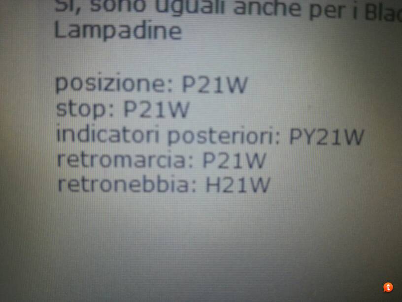

    R: Fanali posteriori black line LED
    Queste sono le lampadine...

    ottimo zar.. tu le hai prese? dove? grazie.
  12. zar384
    2.632
    50
    5 Gennaio 2014
    83.442
    Bmw 320d touring
    no... non le ho ancora prese... ma su ebay si trovano... il prezzo medio a coppia è 20e... considera che servono:
    1 coppiaper le frecce;
    2 coppie per le posizione;
    1 coppia per gli stop,
    1 coppia (?) per le retro
    1 coppia (?) retronebbia...

    Corretto, ho appena dato un'occhiata.. no error non ce ne sono molte.. comunque 20 a coppia è tanto, forse lascio!
    Ho capito che la Y sta per il colore Yellow, personalmente ho già verniciato quelle di serie arancioni (con i blackline facevano luce bianca) ed il risultato è ottimo quindi se le prendo le prendo tutte P21W e poi le pitturo.
    In piu lascerei stare sicuramente la retro e i retronebbia.
