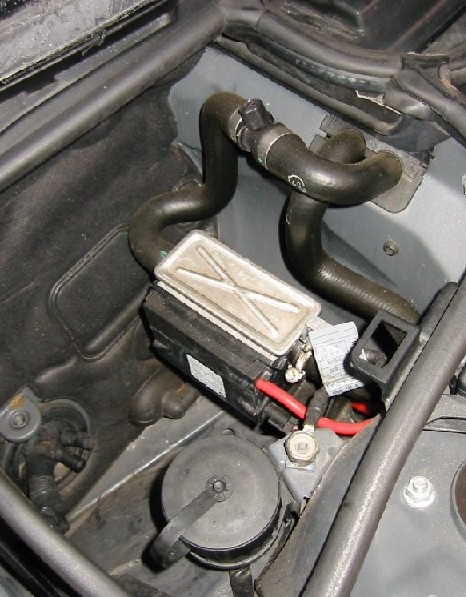

    ragazzi io nel buco ho questo:
    è ricavato dal pieno, ma..... che cos'è? :-k:-k

    sembrerebbe un abs... ma siccome l'abs è da un'altra pare... io azzardo...
    DSC!!!
    ammettilo che hai il dsc!!!!!!!!!!!!!!!!:)

    no e il wrebasto
    nei prerestyling aveva forma di una batteria di macchina
    nei restyling questo che hai tu,,
    quello tipo vecchio pero puo essere configurato in bmw per farlo partire con il telecomando , cosi arrivi in macchina e cé caldo

    Pure io ho quell'accrocchio, e sembra anche a me un abs/DSC... in effetti nessuno sa dirmi se posso montare un webasto aftermarket... non saprebbero dove metterlo!

    la prima foto pero' a me piu' che un webasto sembra proprio una centralina ABS-DSC.
