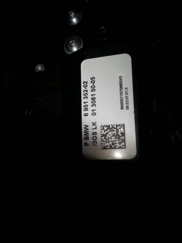

    Ieri altra diagnosi da officina bmw (molto più competente) che come hai detto tu attribuisce il NON funzionamento al devioluci non adeguato.
    Quindi se tu mi dai conferma con i codici del devioluci che ti ho postato concludo l'acquisto.

    Alla fine ho ordinato il devioluci con il codice che mi hai dato, a questo punto aspetto che arrivi così smonto tutto una sola volta.

    Fallimento Postmontaggio cruise control
    Arrivato e montato. Logicamente non funziona perché attualmente è codificato con il 544 (almeno spero sia per questo)

    Anche questo con il codice che mi hai dato tu fa il doppio scatto sia in avanti che in dietro. È normale?
    Quello che ho smontato non aveva l'etichetta con il codice di riconoscimento.
