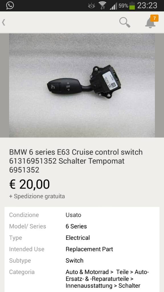

    Fallimento Postmontaggio cruise control
    Angel inserendo il tuo codice ho trovato questo devio online a 20€ che però è di un e63 che penso sia minimo 6cyl dici che va bene lo stesso, se si lo prendo subito.
  16. ____ANGEL___
    ____ANGEL___
    3.992
    1.154
    19 Novembre 2009
    207.690.841
    bmw
    ma il tuo che codice ha???? va be che sono 20€... ma vale la pena scoprirlo
