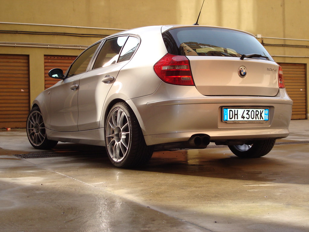

    Ho messo le Falken FK452 sulla mia Serie 1, assieme ai nuovi cerchi OZ Ultraleggera da 18".
    Il canale è da 8x18 anteriore e 9x18 posteriore, gommatura 215/40 R18 ant. e 245/35 R18 post.
    Che pressioni devo tenere secondo voi? Io la trovo con una spalla un pò morbida e tendono un pelino a scivolare anche se è vero che non hanno ancora 200 km di percorrenza.
    Vi agevolo anche una foto.

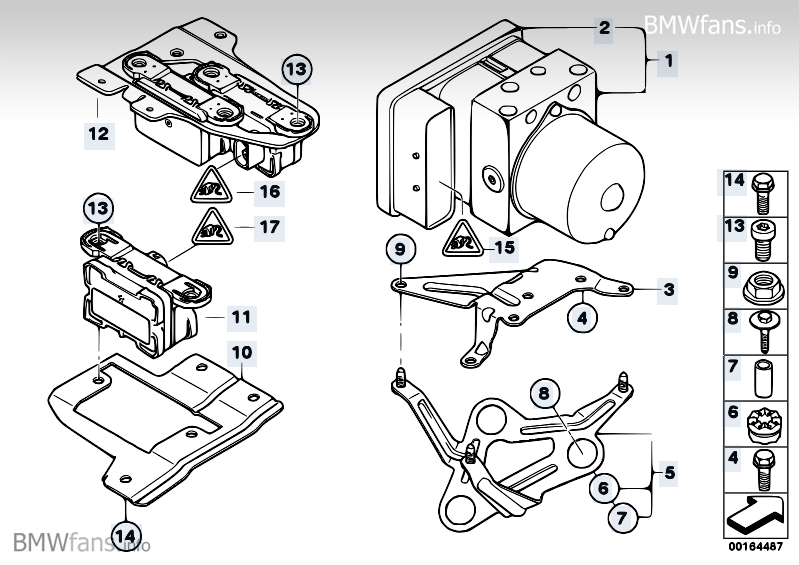

    Segui i tubi dei freni all'uscita del servofreno, sulla paratia motore opposta ai pedali.

    Ieri sera ho provato a guardare. Mi sembra che tutto venga ricondotto al blocco DSC che puoi trovare al link seguente.
    http://www.realoem.com/bmw/showparts.do?model=BT51&mospid=47797&btnr=34_1289&hg=34&fg=20
    Se e' questo, il blocco e' collegato ad una staffa su supporto in gomma e mi sembra saldamente ancorata..
