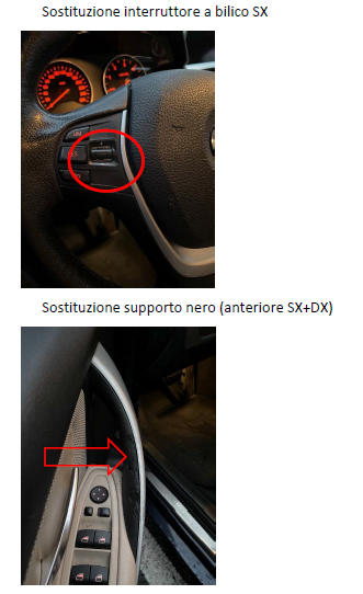

    Vorrei effettuare questi due piccoli interventi di manutenzione all'interno dell'abitacolo:
    Ritenete siano attività semplici o non si scappa dal passare in BMW?

    I ricambi li trovi anche non originali su Aliexpress, per la fattibilità sono fattibili: per la maniglia bisogna smontare il pannello porta e dissaldare l'interno maniglia, per il bilanciere, smontare airbag e mascherina ed aprire il blocco pulsanti

    Ho visto qualche tutorial.
    Direi un pochino troppo da fare per il mio entry level :)

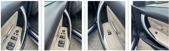

    sporgono e rendono la presa scomoda(si sentono strani scalini) o più di tanto non ci si fa caso? la mia lato guidatore la sento un pò più "gommosa" rispetto a tempo fa, probabilmente inizia a deteriorare. Ho verificato per curiosità la maniglia della x1, plastica dura che rimarrà inalterata a vita rispetto alle ns

    Non si nota più di tanto. Non da fastidio nella presa.... E torno a dire meglio questo mm in più che quella plasticaccia che ti fa arrossire se sale qualcuno in macchina

    Il retro maniglia anche io li ho presi su Amazon lo scalino e quasi impercettibile e a vista nn si nota per.niente della serie poca spesa massima resa

    Installato!
    Niente da dire, il confronto prima-dopo è impietoso.
    Enorme differenza, sia nell'estetica ma soprattutto nel percepito. Era davvero una situazione imbarazzante, poco da aggiungere.
    Grazie per il suggerimento!
