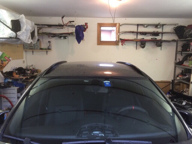

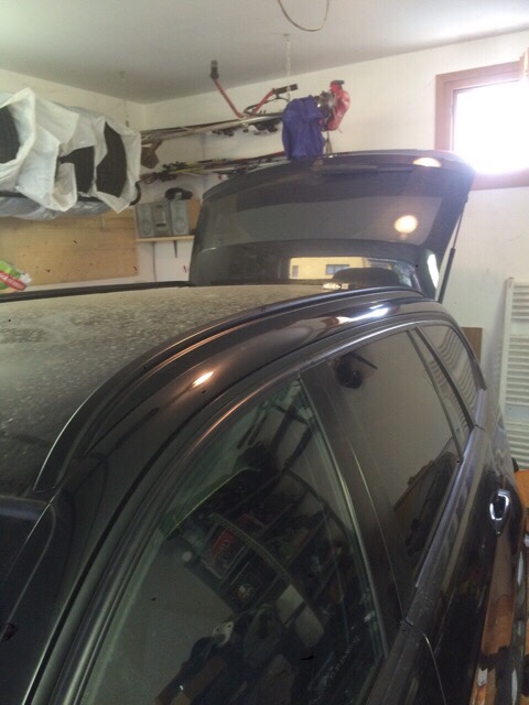

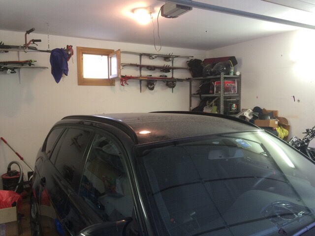

    montato tutto ecco il risultato[​IMG]

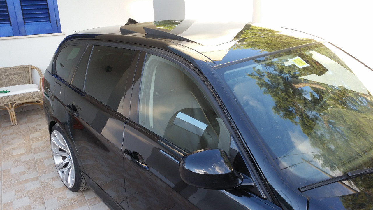

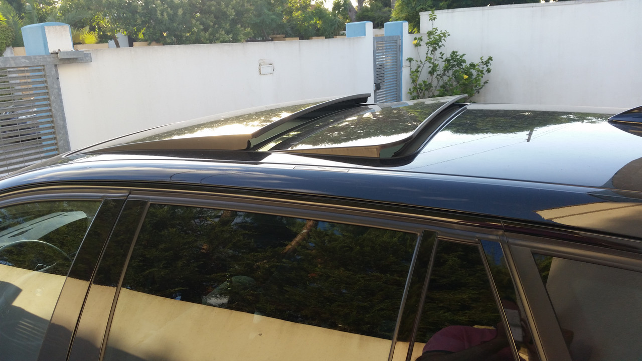

    https://s15.postimg.cc/pl87ya1sb/20160717_191407.jpg' alt='20160717_191407.jpg'>host image[/img]

    Bellissima!! Molto meglio senza.. tutta un'altra linea, hai fatto bene ;) /emoticons/wink@2x.png 2x" width="20" height="20" />

    Il tetto è l'optional più bello e poi quei cerchi...
    Complimenti Diabolico è proprio bella!
