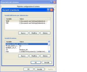

    ho 2 stringhe una nella variabile path:
    %SystemRoot%\system32;%SystemRoot%;%SystemRoot%\System32\Wbem;C:\WINDOWS\system32\WindowsPowerShell\v1.0;c:\ediabas\bin
    e l'altra nella variabile ediabas_config_dir:
    c:\ediabas\bin
  13. Dangerz
    Dangerz Aspirante Pilota
    16
    29 Novembre 2011
    BMW E61 520D Touring
    anzi ti posto l'immagine
  14. daniele

    ok, versione EDIABAS INPA?
  15. Dangerz

  17. daniele
    daniele Presidente Onorario BMW
    8.538
    513
    1 Aprile 2009
    181.438
    BMW X3 2.0d
    hai ragione, non c'è, ho controllato:
    comando F4: E60, E63, E64.
    Puoi fare un tentativo con F4.
