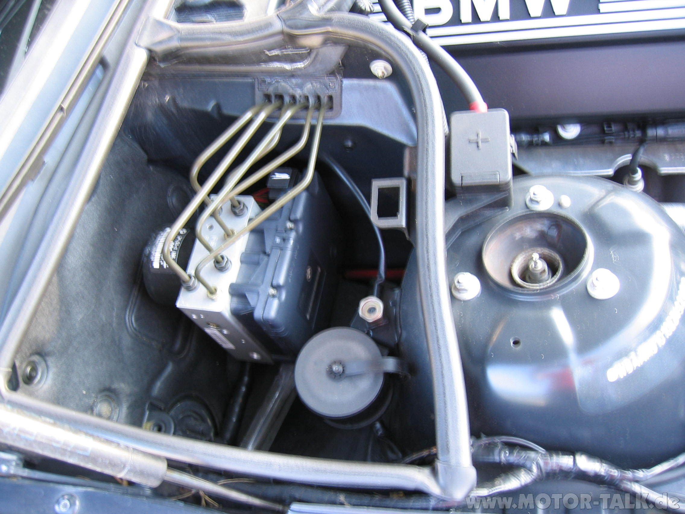

    Ciao Simone,essendo la tua del 2001 hai la presa rotonda 20 poli nel vano motore, oppure la OBDII in abitacolo?
    Potrebbe anche accadere, sempre per quelle annate, che le hai entrambe, cioè una presa rotonda nel vano motore ed una in abitacolo a 16 (OBDII), in quel caso quella che "comanda" è la rotonda.
    Una diapositiva:
