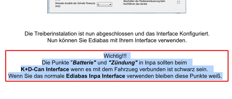

    ahhh.. andando a spulciare il pdf della guida di installazione del mio cavo, in fondo c'è una scritta che non riesco a decifrare, nemmeno con il translate...
    Che indichi qualosa?

    dice che se il tuo cavo è k+dcan allora i punti in inpa saranno neri (cioè vede l'accensione) se invece il tuo cavo è un ediabas inpa i punti saranno bianchi.... ma se è vero ciò è anche vero che non puoi codificare e programmare una ecu poichè il cavo non è k+dcan
    mentre il punto dei driver è totalmente falso, i driver ftdi vanno bene con qualunque cavo che abbia il chip ftdi, quindi anche un vag-com o un kkl ecc... anche un convertitore usb seriale FTDI per esempio
