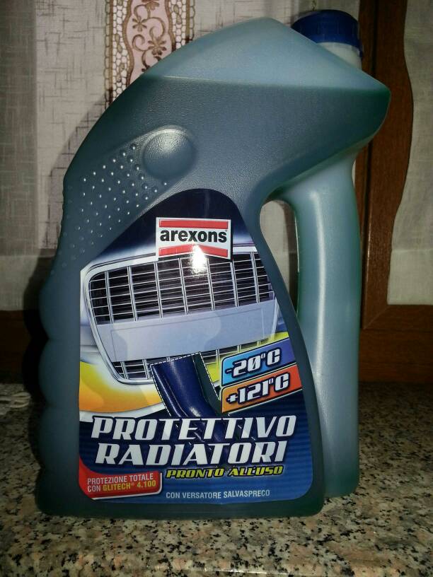

    ragazzi il liquido non va puro altrimenti rovinate la pompa.. leggete prima di inserirlo....

    Io ne ho comprato pronto all'uso della arexons [​IMG]

    Eh, non va bene?

    Si quell pronti all'uso si, ma bisogna far attenzione, c'è ne sono alcuni che vanno diluiti perché concentrati.
    quindi sono più densi e se messi da soli possono danneggiare la pompa!
