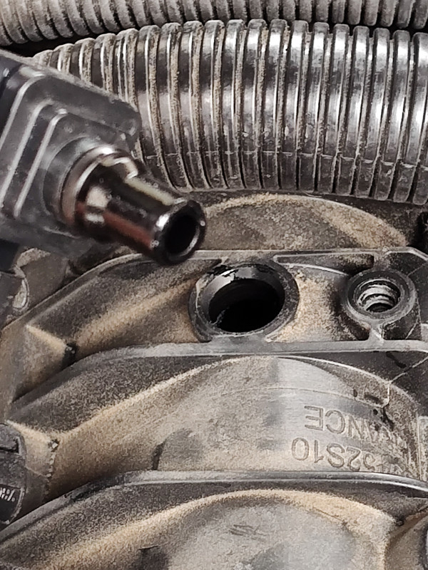

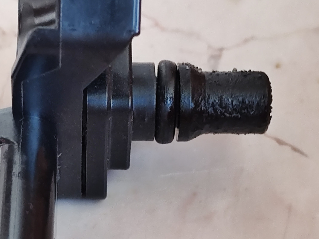

    Oggi ho trovato 5minuti, al volo ho smontato il sensore sull'aspirazione e dopo altri migliaia di chilometri e' uscito pulito rispetto all'atra volta=D>:biggrin:, un po' sudicio di olio ma senza i depositi carboniosi che ho trovato quando ho fatto l'altra prova, segnale che l'esclusione elettronica c'e' tutta, ed infatti si sente sull'erogazione generale dell'auto. Ottimo direi!:biggrin:
    Questo era il risultato senza esclusione dopo 5000km dall'averlo pulito
    da premettere che nel secondo caso ho dovuta fare parecchia fatica per levare il residuo di olio piu' deposito carbonioso appiccicato al sensore, mentre oggi ho giusto pulito leggermente il sensore che aveva solo un sottile strato di olio

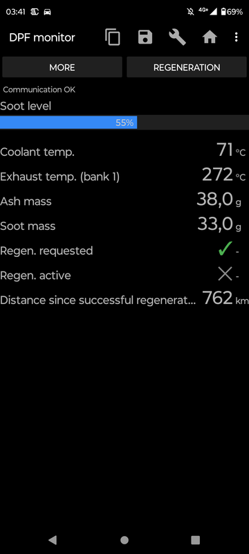

    Ecco la rigenerazione quando parte adesso, praticamente dopo altri 30km e' partita, e finita giusto ad 800km e qualcosa. Non ho metro di paragone perche' le rigenerazioni prima di mappa ed egr off non le calcolavo manco, ma comunque mi sembra un buon risultato
  16. rsturial
    15.240
    13.978
    5 Maggio 2020
    Bergamo
    F36 420d xdrive
    Cioè è partita a 790km ed è finita dopo 10km circa?
    Perché non è partita subito visto che era già in request e ben oltre il limite dei 26.5g che la attivano?
    Valeva la pena verificare con bimmerlink con quale codice è stata richiesta.

  18. Thunderforce83
    Thunderforce83 Secondo Pilota
    666
    201
    19 Settembre 2021
    Foggikistan
    123.896.066
    BMW F30 ex 316d '12
    Mi dava la rigenerazione interrotta gia' a 400km, forse a causa di un utilizzo cittadino, poi nonostante parecchi tratti autostradali la rigenerazione e' partita solo dopo quasi 400km esattamente a 790km appunto
