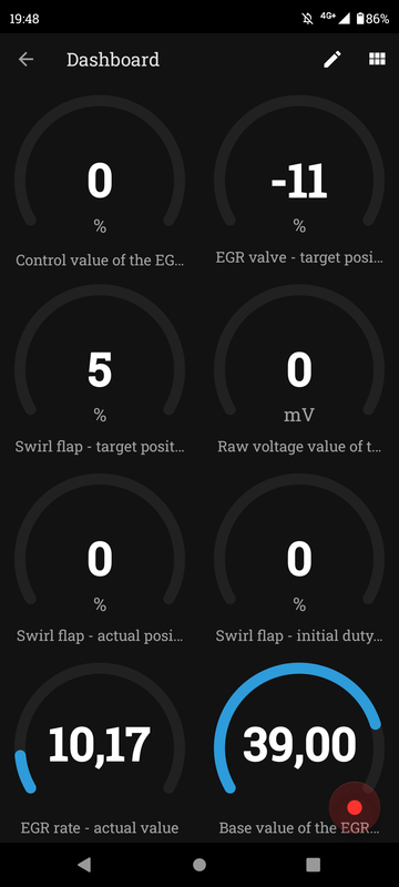

    Ecco lo state swirl cadaverico:biggrin:

    Battery voltage 12.7v significa motore spento o generatore che non eroga.

    Ovviamente, lo screen lo faccio da fermo, ma in qualsiasi fase di accelerazione o moto non cambia lo swirl state...

    Ma anche da fermo, col motore acceso, 12.7v significa qualcosa che non va, sotto i 13v la batteria eroga corrente e si scarica.

    Per essere un po' più certo della situazione dovresti confrontare la posizione rilevata delle swirl con la posizione target ...

    Qui si vede meglio, in piena accelerazione...ma nulla da fare, gli swirl restano piantati sempre a 0 come l'egr, che d'altronde me lo aspetto, visto che e' stata disattivata. Adesso il mio dubbio e' che quasi sicuramente non funziona, sara' la porcheria ad averla bloccata? sicuramente trovero' un errore nella centralina in riferimento agli swirl...(piu' per capire non per altro) alla fine sono utili visto che come il buon marzo mi spiego' servono per dare piu' coppia al motore ai bassi regimi, indaghero'.
    Sia chiaro l'auto va' una bomba, e' fantastica adesso, veramente un'altra auto...pero' essendo perfezionista comunque vorrei capire, e comunque in un secondo momento appena possibile smontero' e puliro' tutto il sistema di aspirazione.
    Un plauso a bimmertool, veramente la migliore app per tenere sotto controllo tutti i valori dell'auto.

    Ci riprovo e poi desisto: è possibile monitorare la posizione target in confronto con quella reale ... La certezza che è a 0 perché è bloccata e non perché non è gestita.
    Uno zero fisso non è necessariamente indice di valvole bloccate chiuse.

    Se non l'ho messa nell'app e' perche' non me la da, altrimenti la mettevo nel senso che ci sono altri valori riferiti ad egr tipo, che ti fanno capire che sono completamente bloccate, comunque si vedremo quando smontero' tutto cosa ne esce da sotto...

    Prova ad usare Bimmerlink ...

    C'e' l'ho, domani ci do un occhio se c'e' qualche valore in piu' lato swirl=D>

    mmm :eek::rolleyes::mumble i valori egr si muovono e non dovrebbero, mentre le swirl sempre defunte.

    Da me si muovono sia egr che swirl.
    Che motore hai, 16d? Non tutti hanno le swirl.
    Comunque metti la "target position" non il duty cycle, il valore che richiederebbe la centralina, se lo prevede.

    Ecco ho tre screen fatti con il motore fermo, le altre tre con motore in moto, ho aggiunto tutto quello che si poteva aggiungere lato egr, gli altri parametri erano riferiti alla temperatura e non ci interessavano.
