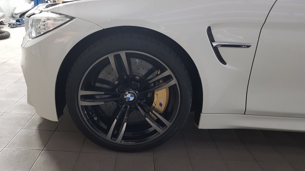

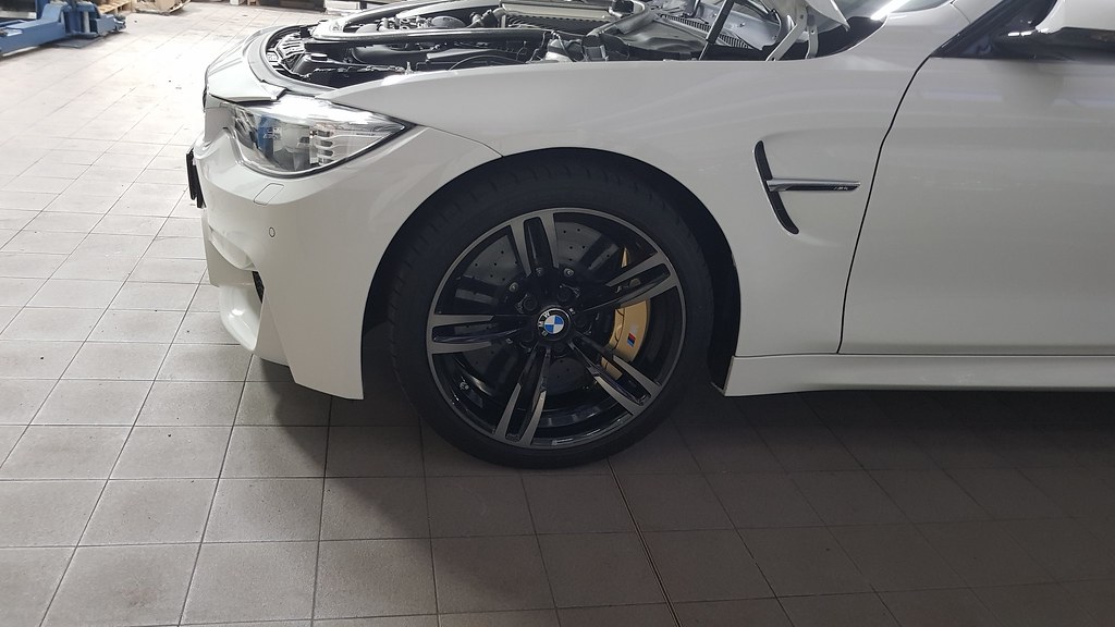

    sembra troppo alta per essere una M4
