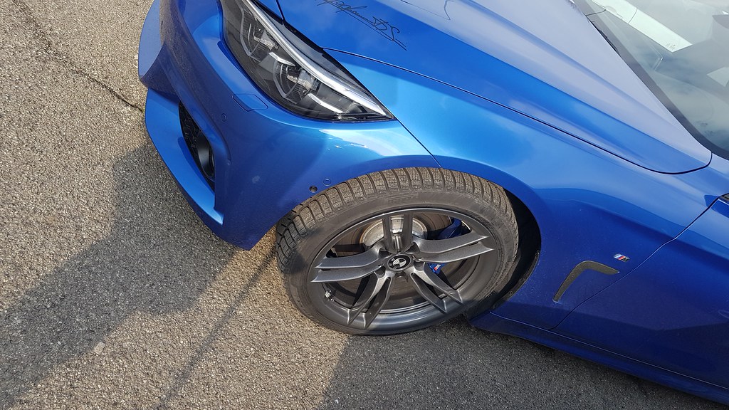

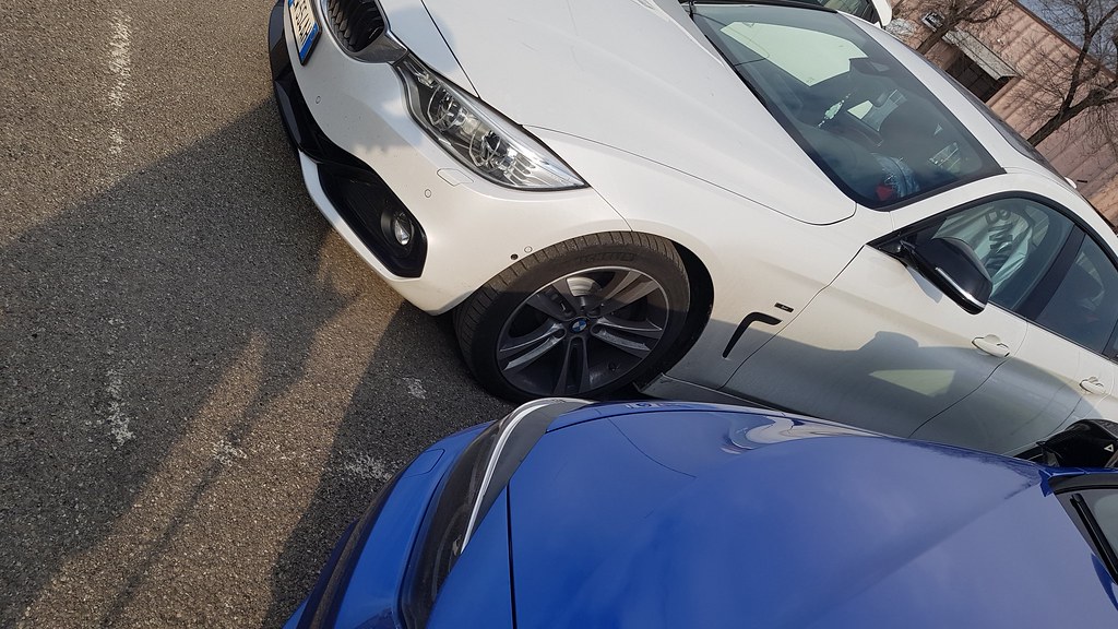

    Oggi ho lasciato l'auto da Schiatti a Carpi.
    Fatalità ho posteggiato di fianco a una 420 Sport con cerchi da 18" nuova di pacca
    foto fatte al volissimo quindi non si vede bene ma ho fatto una misura senza pretese di specifica tecnica, solo per confrontare e la Sport è 11mm più bassa della mia che dovrebbe essere 10mm più bassa della Sport (quindi 21mm di differenza).
    Il responsabile dell'accettazione è stato gentile ed empatico e mi ha rassicurato che faranno il possibile per darmela in ordine... vedremo :confused:
