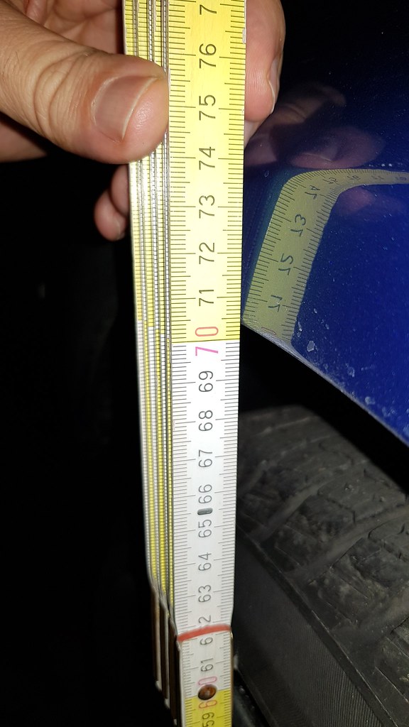

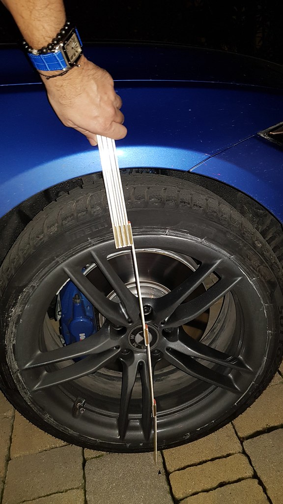

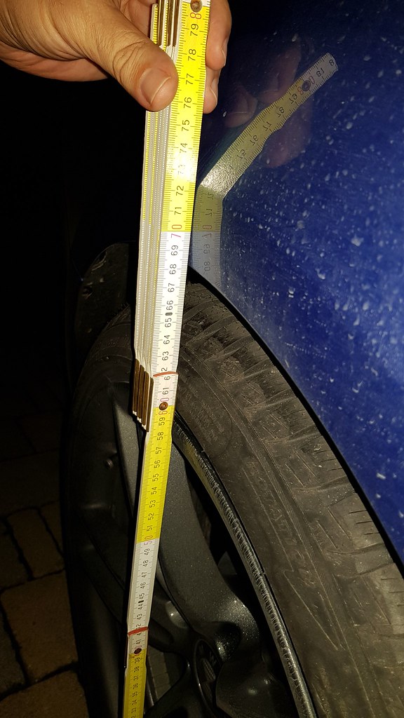

    Allora, mi sta venendo la scimmia... non riesco ad andare in BMW a misurarne una domani, quindi se c'è qualcuno qui che mi può aiutare gliene sarò grato :mrgreen:
    metodo di misura: metro appoggiato a terra e contro lo pneumatico, a salire passanto per il centro ruota fino al bordo inferiore della lamiera del passaruota... non sarà scientifico ma da un'indicazione
    misura anteriore: 70.4 cm
    misura posteriore: 68.2 cm
    Aiuto...... ](*,)

    Se vuoi fare una misurazione da caratteristiche tecniche, hai indubbiamente ragione.
    A me interessa solo una comparazione Quick & dirty per capire se è grossolanamente diversa l'altezza da terra e questo mi sembra il modo più veloce: misurare da un punto virtuale come il centro mozzo non è certo semplice e veloce :)
    Comunque stiamo parlando di cm non di decimi e per una comparazione veloce va bene anche così, per quanto tecnicamente impreciso... Anche se la misura del cerchio fosse diversa è comunque più i meno compensata dalla differenza di /xx dello pneumatico...

    F36 xdrive con le adattive, misure da terra:
    Ant 69,6
    Post 70,1
    Se vuoi ho anche le misure da centro mozzo e anche dettagliate per lato dx e SX, le avevo.prese prima di cambiare le molle.
    La tua dovrebbe essere 1cm circa più bassa essendo TP

    ho misurato la mia oggi, F36 mSport senza adattive e con cerchi da 18": mi da 68,7 sia davanti che dietro
