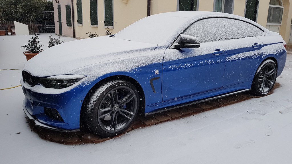

    Posso sempre usare la lama anteriore come spazzaneve, alla necessità :mrgreen:

    Adesso metti uno spargisale dietro e siamo apposto:mrgreen:

    dai Killer con il tuo 4x4 sulla neve vai una bellezza :mrgreen::mrgreen::mrgreen:

    va ribassata davanti per eseguire un bel lavoro :vamp:

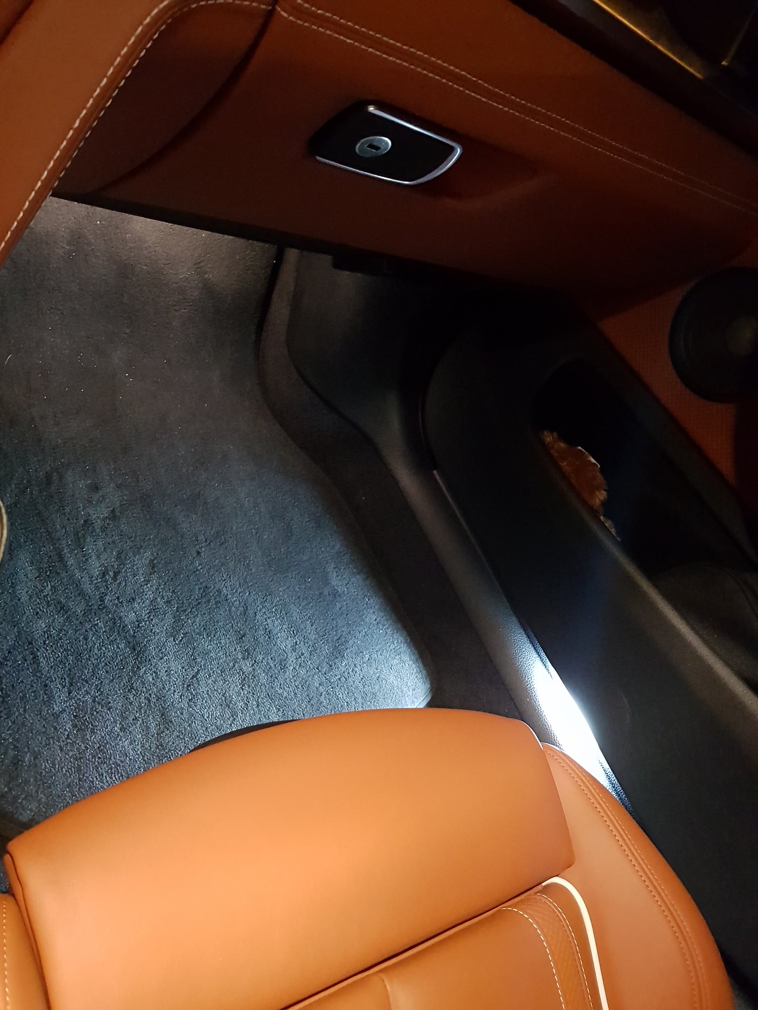

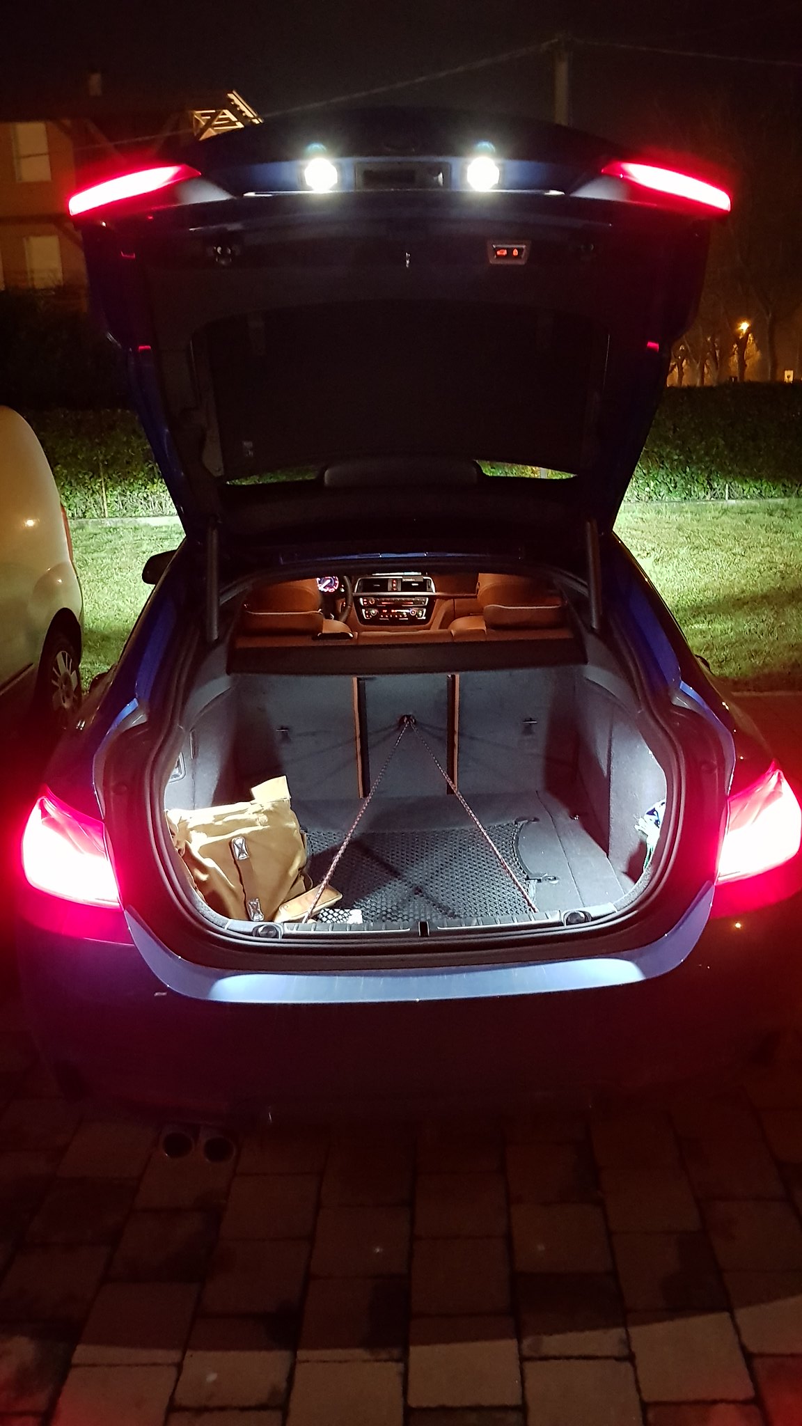

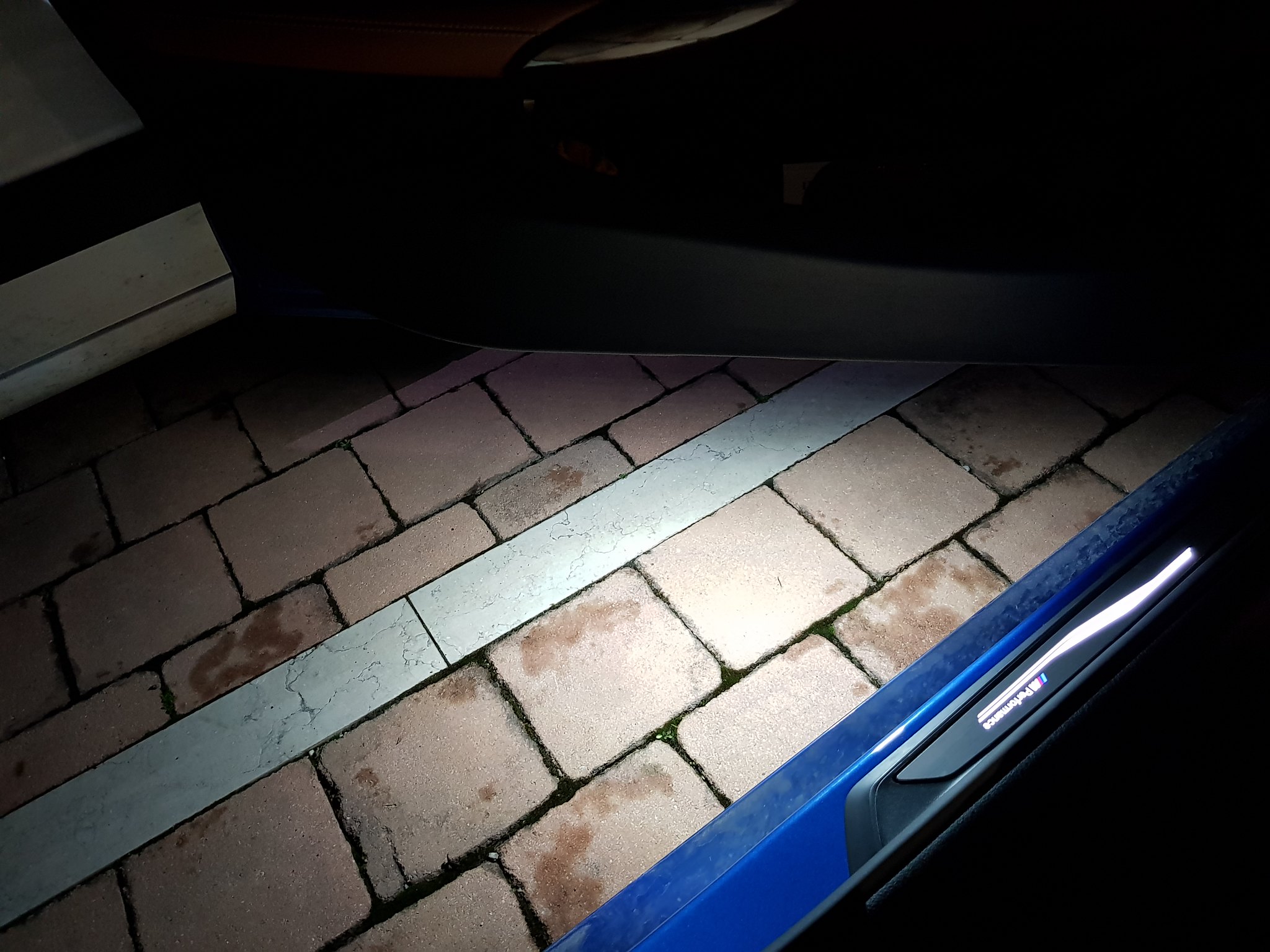

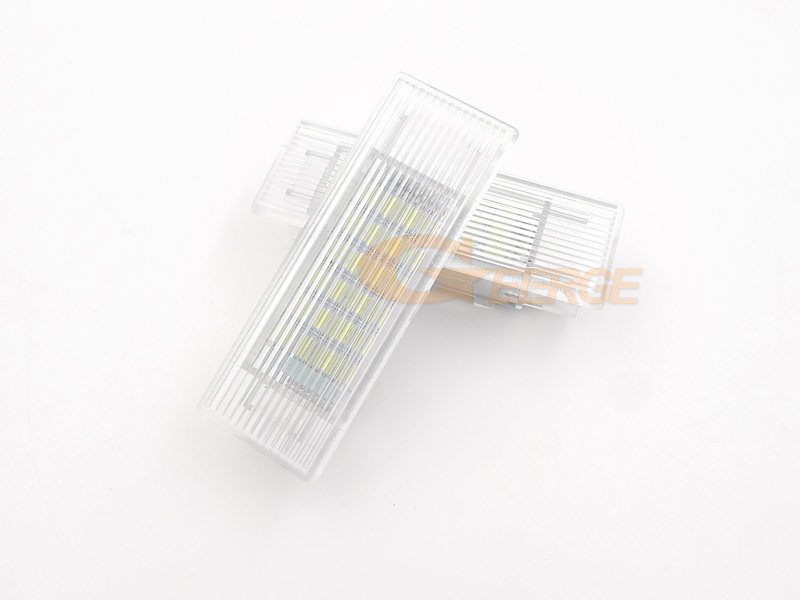

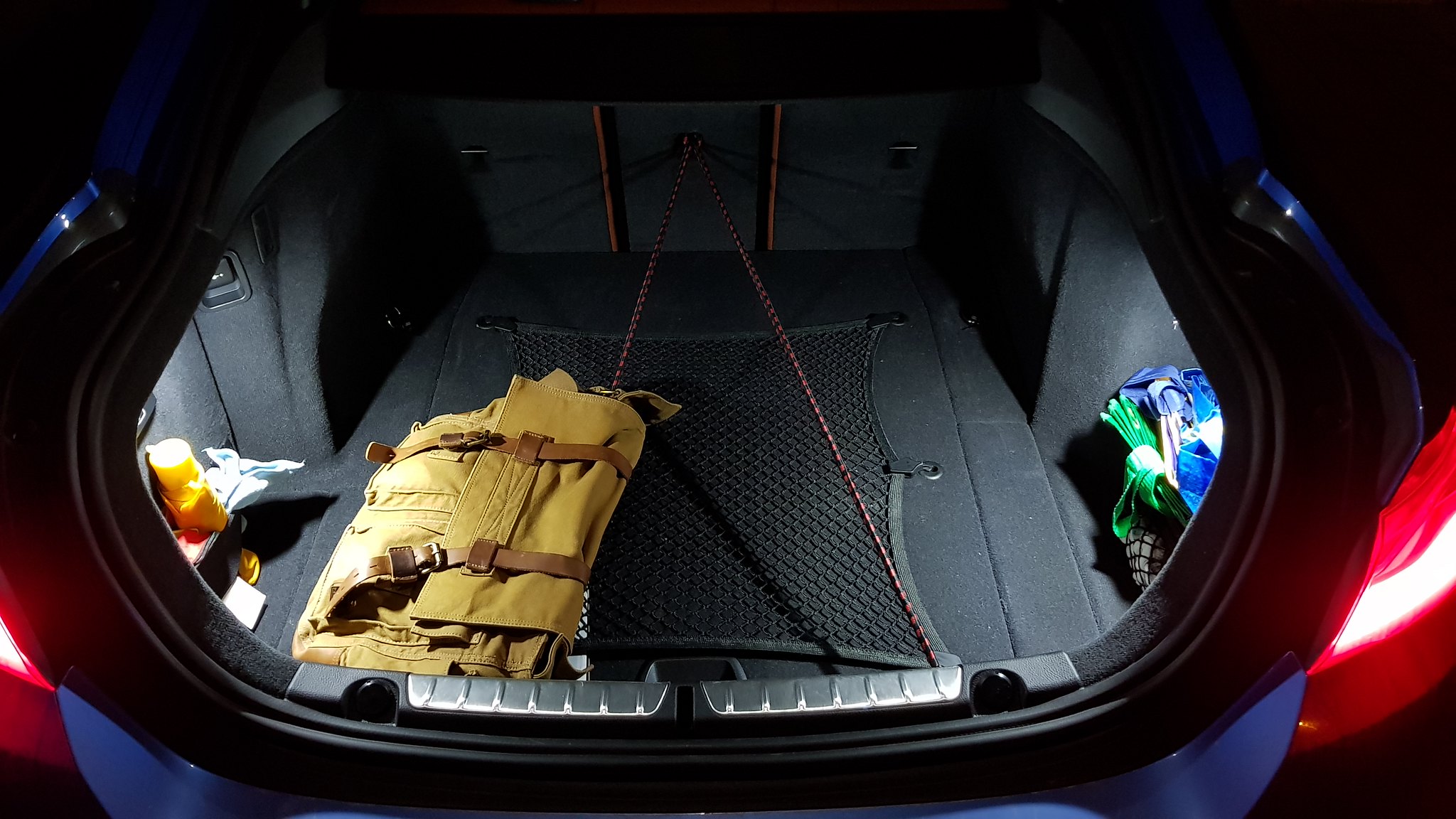

    Approfittando di un altro weekend da single (arriverà agosto...) ho sostituito le plafoniere nei sottoporta (led WW, giallastre), nel baule (led KW, bianco freddo) e nel cassetto fronte passeggero (T10 W5W, edison :terror) con delle plafo Geerge Tech a luce bianco xeno.
    Il bello di queste nuove è che hanno 18 led SMD (gli Epistar 3528) invece di un solo led "centrale" e lo schermo crystal clear invece di quello lattiginoso: il risultato è una luce più diffusa e bianca ma non troppo fredda (da led lunari) ne troppo gialla (da lampada vecchia).
    Oltretutto fanno match perfetto con il led nelle maniglie porta.
    Una cosa davvero piccola, più per gratificazione estetica (e a perditempo) che per una reale necessità.

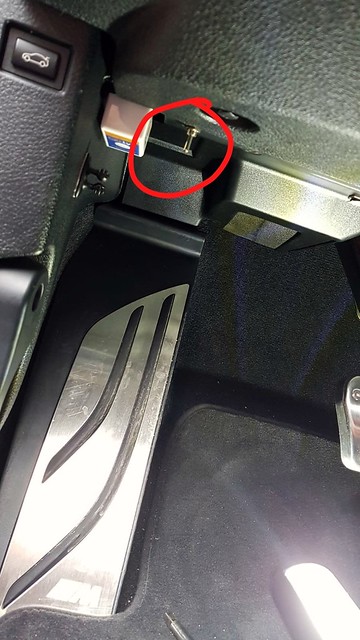

    Ah, già che ero li ho anche sistemato in modo definitivo l'interruttore per la centralina CnTech (il telecomando proprio non mi andava giù per la mancanza di feedback).
    Non si vede, non da fastidio, si aziona facilmente e non lascerà tracce quando lo toglierò...

    @KillerKhan bellissimo effetto luci,
    E bellissima anche la lama, gli estrattori posteriori e le minigonne.
    Se le luci le hai comprate on-line posti il link?

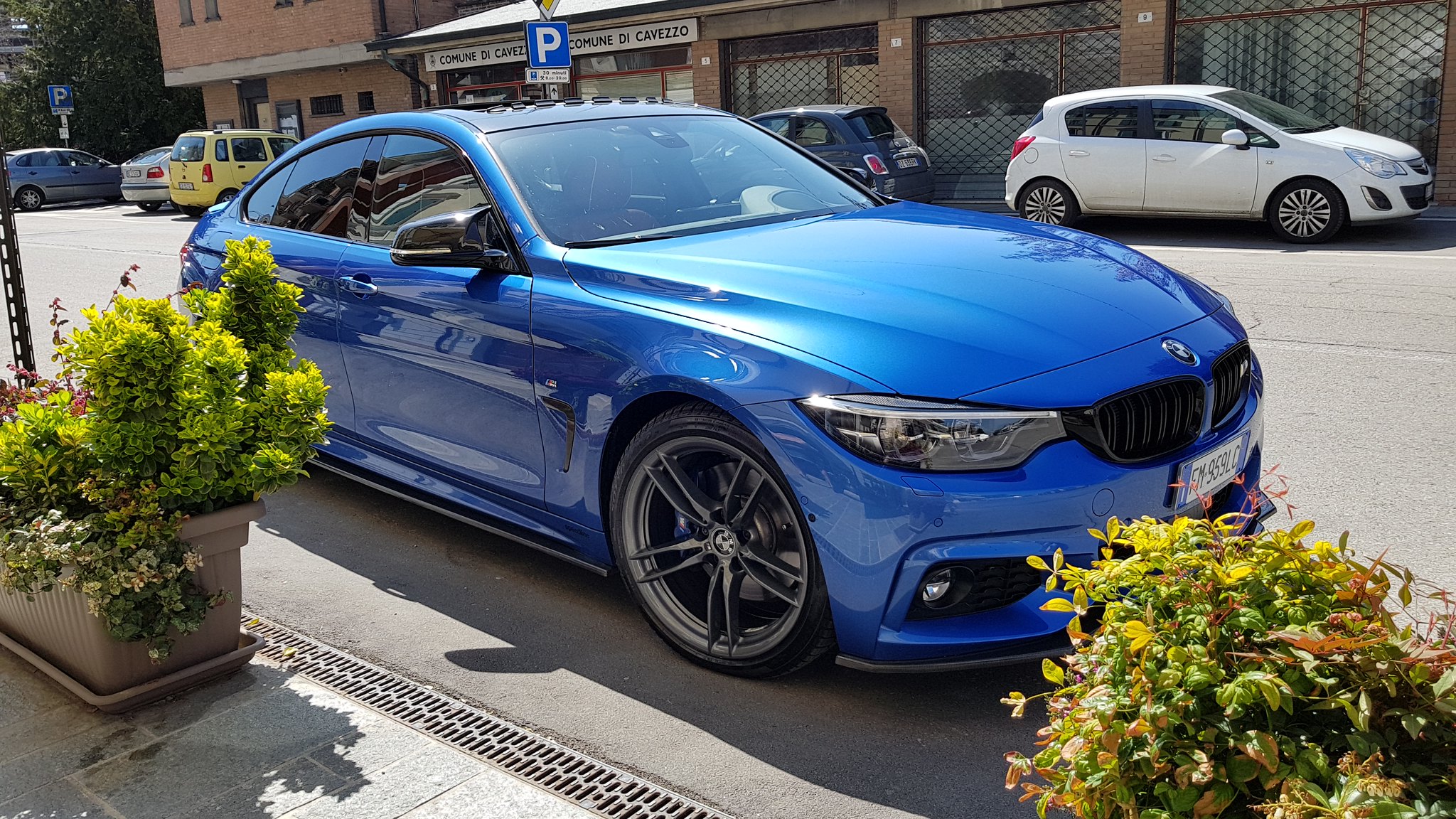

    Una foto fatta oggi che è praticamente una metafora della mia vita, specialmente in questo periodo :biggrin:
    e anche se giri un po', non cambia
    PS: sotto il sole primaverile, il colore assume sfumature più profonde e complesse :mrgreen:

    Complimenti auto bellissima!
    Ti chiedo xkè fra poco la F32 arriverà anche a me...i reni M-Performance sono originali M4? Sono indeciso fra questi e quelli previsti con le "stanghette" singole...
    I cerchi che modello sono?

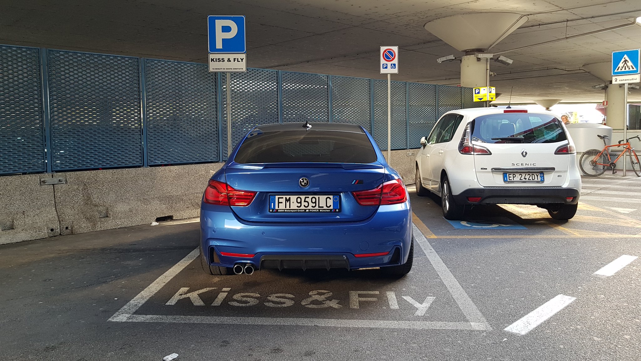

    vista "muscolosa"... il 3/4 posteriore è una delle migliori viste della F36 :biggrin:

    Grazie dei complimenti :)
    A me quelli con le 6 barrette doppie sembrano più adatti al look generale della vettura rispetto alle 11 (mi sembra) barrette singole, ma è questione di gusti.
    I cerchi sono M4 a 5 razze doppie verniciati in JG3 (colore Audi ma va bene così): qui e qui hai qualche info in più...
    sono 8.5Jx19 ET27 (2284907) ant e 9J19 ET29 (2284908) post

    Rimuovere subito la barra pubblicitaria sotto il portatarga! :D
