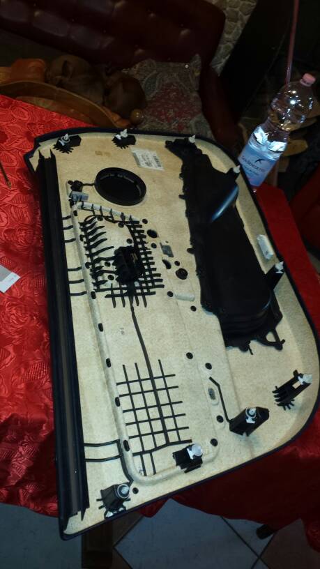

    F31 business: interni rumorosi capitolo 2
    . . Oggi stufo dei rumori alla portiera dx ho smontato il pannello e trovata la causa!! I fermi di fissaggio ballano nella loro sede provicando il rumore! Ho nesso degli spessori di carta per non far muovere i fermi e come per magia 0 rumori! Ora l unico rimasto è quello proveniente dal cofano posteriore o portatarga.. allego foto
