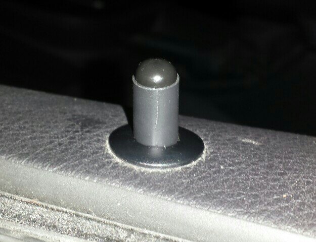

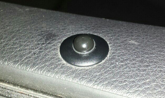

    Mi aggiungo anche io alla lista dei rumoreggiati... :) /emoticons/smile@2x.png 2x" width="20" height="20"> :)
    Principalmente sono 2...
    - portiera guidatore
    - cruscotto zona cassetto clima
    Il primo pare lo abbia individuato. . È la sicura... praticamente si muove nella sede causando il rumore... proverò a risolvere con un giro di sottile nastro isolante... non vedo altra soluzione.
    il cruscotto non saprei ancora. Purtroppo il braccio destro non mi funziona quindi guidando non riesco a capire da dovre provenga.
    Avrei anche un altro rumorino in frenata o sullo sconnesso sull avantreno .. ma credo che siano i cerchi da 18..
  15. upup2
    upup2 Kartista
    63
    13
    18 Febbraio 2013
    62
    G21 M340d
    Confermo, stessa cosa. HO messo un giro di nastro isolante e ora non fa piu' rumore. Solo quando e' chiuso pero', non quando la sicura e' alzata in quanto non arrivavo cosi' in basso col nastro.
    Vabbe'...ho la chiusura automatica appena l'auto si muove.
    Che tristezza pero'...ma perche' BMW fa ancora la sicura con l'asticella che sale/scende? NOn lo fa piu' nessuno...

    ... stessa dimanda che mi sono posto... sarebbe bastato mettere un gommino per
    risolvere. .. per adesso metto il nastro in attesta di scoprire la provenienza dell altro rumore

    Ho sistemato a dovere le sicure .. ora non si muovono ma scorrono libere senza attriti..

    bel lavoro! ma hai usato del banale nastro isolante?
  19. Dany81ta
    2.744
    68
    22 Febbraio 2014
    21.241.763
    bmw f30 320d sport
    R: F31 business: interni rumorosi capitolo 2
    Si certo.. fatto su tutte e 4 le portiere..
