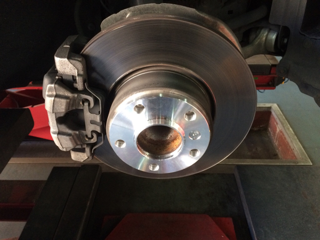

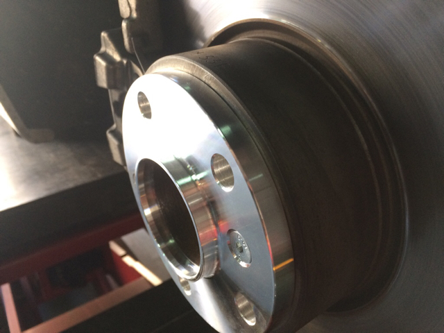

    Ciao a tutti, a parte l'estetica, secondo voi sono sicuri? Sono leggermente più piccoli anche rispetto alla sede del cerchio...
  2. Gabo
    40.255
    5.500
    469.249.806
    vai tranquillo anche i miei Eibach sono così
    nessun problema a livello dinamico poichè il cerchio poggia perfettamente

    F30. Distanziali più piccoli del mozzo
    Anche i miei !

    Ok, mi avete sollevato... nel dubbio non li ho ancora montati, anche perché non ho azzeccato lo spessore.. con 1,2 davanti e 1,6 dietro le ruote escono fuori e di molto, soprattutto davanti. Ora proverò a ordinare 0,5 per l'anteriore e quelli da 1,2 li monto dietro. Spero facciano un bell'effetto assieme alle prokit ..

    salute ragazzi,
    noto un elemento curioso;
    dalle foto sembra che il diametro del distanziale non sia uniforme; anche lo spessore della parte superiore pare minore...
    è solo una mia impressione per effetto delle foto?
    da verificare, perchè se fosse così ci sarebbe uno squilibrio che potrebbe provocare vibrazioni;

    E' sicuramente un effetto della foto.....

    nell'ultima foto l'effetto è maggiore... e anche nella prima presa di fronte;
    boh.....
