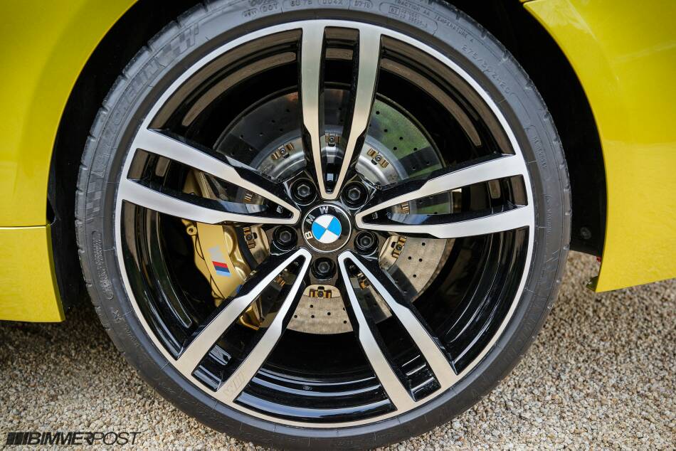

    Canale ed et permettendo, su questi cerchi un pensierino ce lo faccio quando dovrò cambiare le gomme (sono quelli dell' M4)... :sbav:

    Mah! Secondo me è troppo un 255 su 10,5".... non li metterei nemmeno su un 10" ... già col 9,5" dietro la macchina non si muove :wink:
    A volte , pur di avere un impatto estetico notevole si perde d'occhio l'efficacia e la sicurezza che potrebbero offrire soluzioni più "standard", sinceramente, se dovessi vedere un 320D con i gommoni dietro di un Lamborghini mi verrebbe un po' da ridere, ma i gusti sono gusti :mrgreen:

    Dimenticavo l'immagine :D /emoticons/biggrin@2x.png 2x" width="20" height="20" />

    La degna "vetrina" di un impianto frenante M! :cool:

    Stupendi questi si vero....sicuri che nn siano da 21?

    Io li ho già nel mirino :D /emoticons/biggrin@2x.png 2x" width="20" height="20" />
    Sono da 20, c'è scritto anche sulla gomma ;) /emoticons/wink@2x.png 2x" width="20" height="20" />

    Sì ma gli originali avranno et molto tirati, guarda quanto è larga,

    Ah vero cercavo la misura ma nn la trovavo...sicuro avrà ET bassini ma calzeranno cmq in qualche modod anche su F30/31
