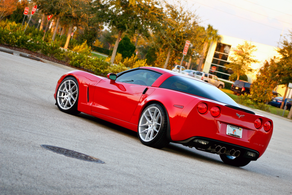

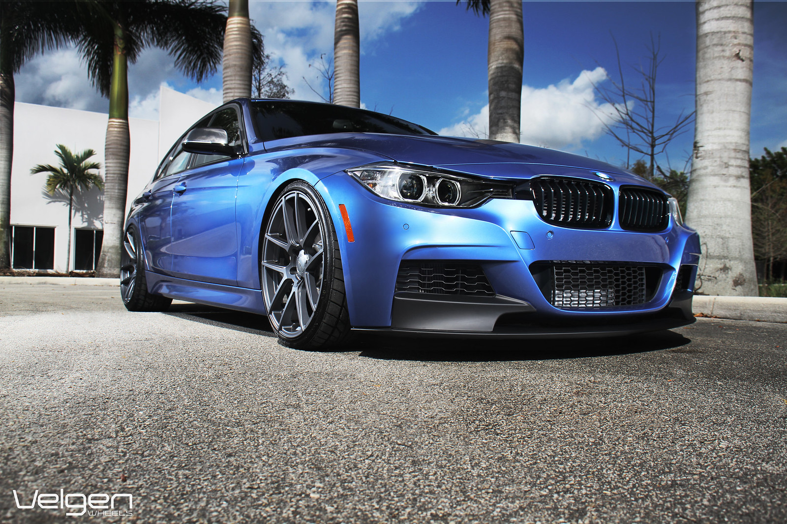

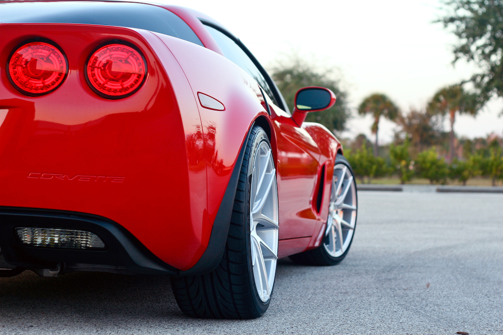

    20" Vossen CV7 + molle H&R...a me piace un sacco questo disegno...stupendo a mio avviso. [​IMG][​IMG][​IMG][​IMG]
