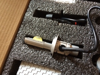

    Vorrei implementare la sezione con queste ultime lampade appena montate:
    Dato che non volevo spendere molti soldi sostituendo l'intero impianto fari con quelli xeno come fatto da garbi (stupendo) e non avendo intenzione di applicare il "solito" kit xeno che può dare anche problemi (come sbalzi di tensione all'impianto in fase di accensione fari) ho optato per questa soluzione:
    Ovviamente non paragonabile ad un faro xeno originale come effetto ottico ed estetica ma vi assicuro valido in quanto quantità di luce e grado di bianco.
    Sono lampade a led si montano come una normale lampada ci sono due piccole centraline grandi 8x8x2 cm che si possono tranquillamente posizionare senza problemi.
    Il montaggio è semplicissimo e dopo un paio di settimane che le ho montate posso dire che non danno errori al check dell'auto.

    Bel lavoro Biondo... Facci vedere il risultato su strada
