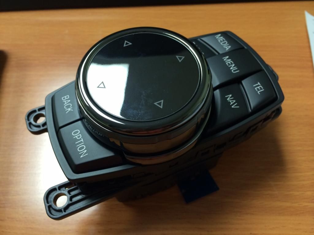

    idrive NBT/CIC (con tasto NAV hai il navigatore, altrimenti il pulsante manca)
    Mentre le più nuove montano quello touch

    Il controller della prima immagine ce l'ha anche il cic
