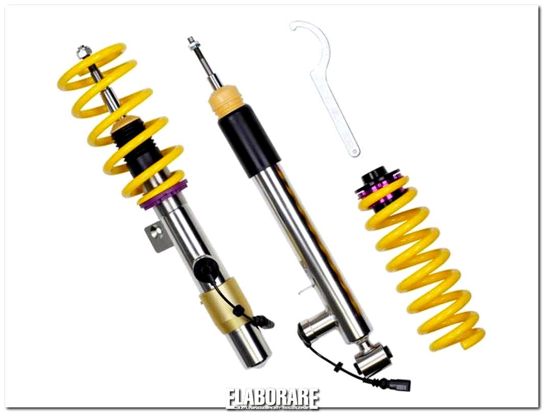

    a questo punto metti l'occhio sotto l'auto e vedi se a metà stelo degli ammortizzatori c'è una protuberanza con dei cavetti che escono... prima di spendere devi essere sicuro al 100% nessuno può dire qui cosa hai sulla tua auto!!!
    tanto per capirci tipo questi... sono dei kw regolabili per assetto adattivo
    ps.. anche sulla mia che non ha l'assetto adattivo compare la scritta del gruppo sterzo e assetto
