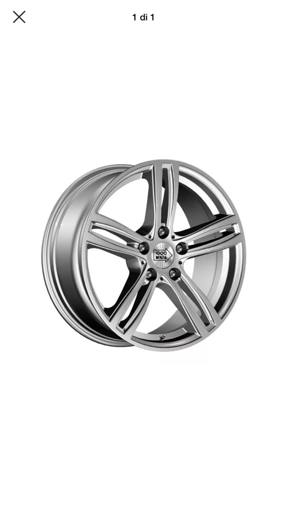

    Che ne dite dei 1000 miglia mm045 ? Da 18 s trovano a circa 500€. Canale 8 et 43
    Inviato dal mio iPhone 7 utilizzando Tapatalk
  12. Gabo
    40.257
    5.500
    469.249.806
    notevolissimi e marchio glorioso, ottima resistenza ;) /emoticons/wink@2x.png 2x" width="20" height="20">
  13. actarus8v
    50.710
    5.224
    Molto belli, ma solo silver? :vamp:

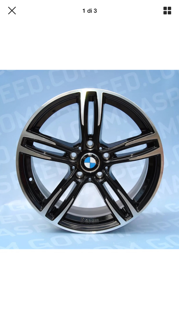

    F20/21 - Sondaggio Cerchi / Tipologia Pneumatici ESTIVI
    Ci sono anche neri ma canale 8 et 34 e non vanno bene
    L avrei preferiti silver e gun metal ma non esistono
    Mi sa che se li voglio neri devo prenderli da 17 7,5j et 43
