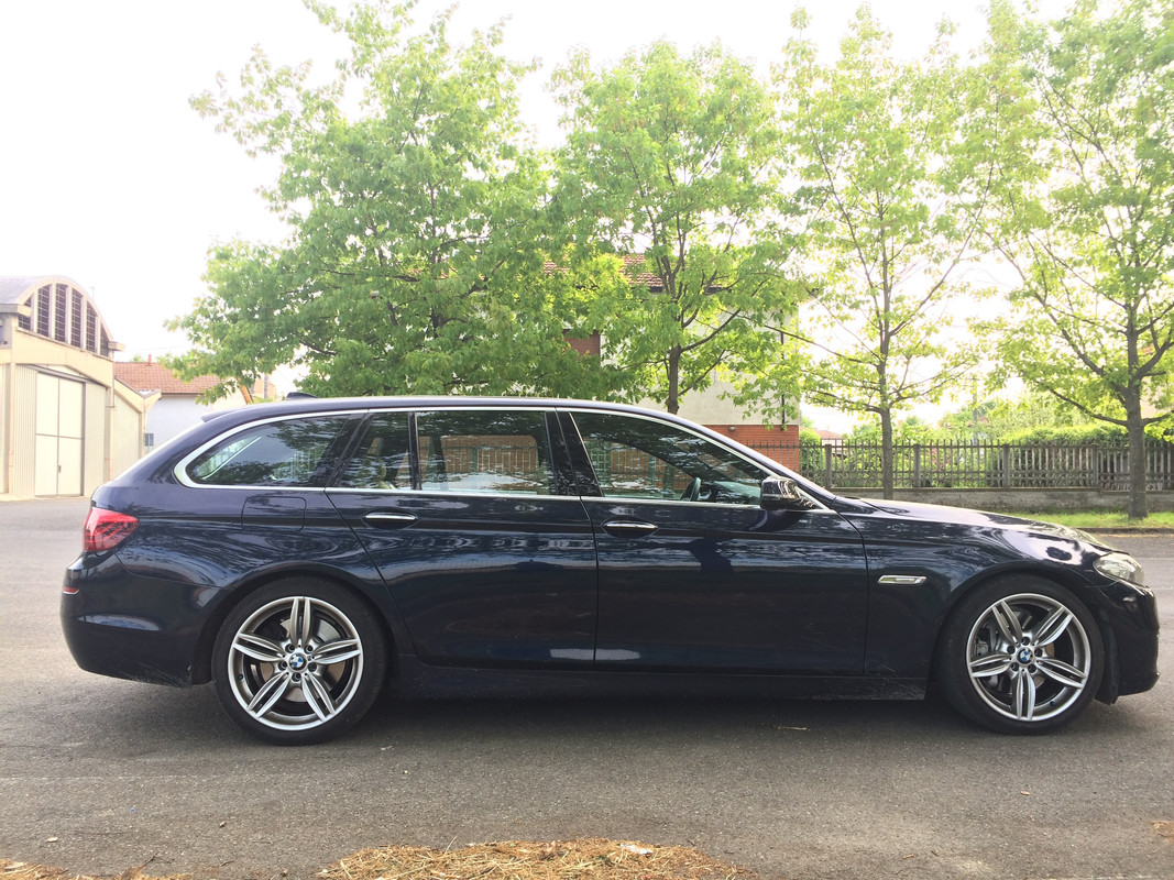

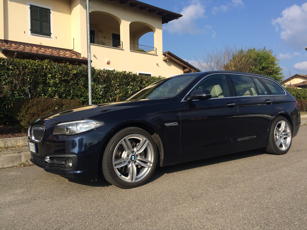

    Esatto, non avendo M sport mi aspettavo un abbassamento di 3 cm circa... vediamo tra domani e venerdì se si assesta

    Ciao Chicco, macchè tutto come ieri... ho fatto circa 400km da quando l' ho presa ma niente...
    In compenso stamattina il tipo del rivenditore tedesco Klapper (da cui avevo preso le molle anche per il 320 di prima) sembra si sia accorto di aver fatto una cagata e mi abbia dato le molle per il 550d comunicandomi quindi un codice sbagliato... in questo caso tornerebbe tutto... sto aspettando che mi dia conferma.... (che due OO)

    AGGIORNAMENTO:
    ho chiamato NTP mi hanno confermato che il codice è corretto per la mia (a questo punto il crucco è definitivamente ubriaco), mi hanno chiesto di fare alcune misurazioni (centro del mozzo - parafango) ed è emerso che è calata nell' immediato di 1.5cm, che a occhio nudo è quasi impercettibile, e che nei prossimi 2000 km dovrebbe scendere max di un altro cm... Intanto ne ho fatti già 1000 e sec me un pochino è calata
    Un cerchio da 19 sicuramente aiuterebbe ma intanto il comportamento è nettamente migliorato.. stiamo a vedere

    dagli un pò di strada da fare e scenderanno un filo in più sul muso... comunque stupenda.
