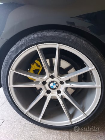

    Mike amico mio :mrgreen: vanno bene queste quote?
    cerchi 20 bmw attacco 5x120 et 35 anteriore canale 8.5j, posteriore et42 canale 10j

    Perfettissime
    Sei 2mm più in dentro su anteriore e 10mm più in fuori sul posteriore.
    Paragone con 20” oem Bmw

    Volendo potresti mettere anche i distanziali da 5mm solo su anteriore per compensare

    I distanziali mi piacciono ma ho sempre evitato di metterli ;)

    Allora puoi lasciarla senza…nessun problema.
    Foto dei cerchi?

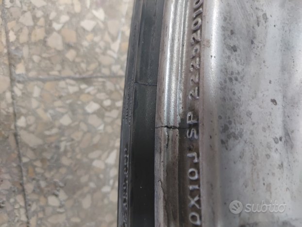

    mi sa che passo...... ho appena notato una crepa!

    Da evitare come la peste…
