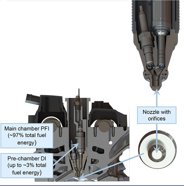

    Banale... Sono candele che hanno l'iniettore incorporato, mi sa. È come rompere qualsiasi altro pezzo. Altro che sfiga.

    A quanto pare il problema della candela è stato causato dalla bobina (che è montata a bordo della candela). Un guasto quasi d'altri tempi, oserei dire...
