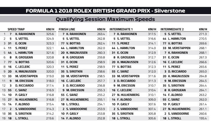

    Solo per dovere di cronaca, sempre a Silverstone, in gara con DRS e probabilmente mappatura spinta, Kimi Raikkonen ha toccato i 346.8 km/h mentre Hamilton non è andato oltre i 339.8 km/h.

    Se non sbaglio, la Ferrari ha portato a Silverstone una evoluzione del fondo piatto
