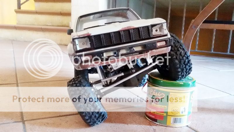

    Aggiornamento :mrgreen:
    Il progetto ha cambiato un po direzione, i motivi son stati diversi e tutti legati alla scocca Nikko, che per quanto bella, ha dei grossi limiti, tutti connessi al fatto che è fuori scala.
    Più di tutto mi scocciava fare paraurti e un bel rollbar in misura su una carrozzeria con questo limite, specie perchè un domani non ne avrei mai trovata un'altra uguale.
    Ormai innamorato dell' Hilux, ho deciso di prenderne una commerciale (rc4wd), scala giusta, e soprattutto della quale si trovano i ricambi senza problemi.
    Già che c'ero ho preso un set di cerchi in ferro da 1.9, che per ora ho montato così come sono ma verranno sabbiati per farli arrugginire.
    già che c'ero ho dato una sonora limata alla skidplate e verniciato il telaio dopo un giretto in sabbiatrice..
    fatto i link "definitivi" per avere un'altezza da terra in ordine di marcia come piace a me, 45-50mm.
    ammortizzatori anteriore in full drop, posteriori semi-drop, il tutto molto provvisorio come del resto le gomme 1,55 adattate agli 1,9
    controllato e lubrificato il motorello Holmes
    assemblato e verniciato la scocca come l'altra, ruggine e avorio con poi invecchiamento a caffè, acquarelli etc..
    N.B. la foto non rende giustizia ai colori, dal vivo e soprattutto da vicino è molto più realistica
    davanti non ho montato ancora le luci perchè ci andranno i led, idem dietro
    cassone.. anche qua il cellulare fa miscugli strani coi colori..
    supporto ammortizzato (gommini dei servi + spugna dall'altro lato), per attutire un po specialmente finchè non monto i paraurti
    peso totale del mezzo 2450 di cui 450 di carrozzeria.. va beh meglio era difficile fare.. qualcosa posso ancora limare ma si vedrà..
    con la batteria, i paraurti, il cage, le pedane sottoporta e gli accessori a bordo spero di restare sotto i 3kg..
    oggi primo test drive più che altro per valutare il comportamento delle sospensioni ed eventuali interferenze tra i passaruota e le gomme, in serata vi posto qualche aggiornamento :wink:
    la prova twist promette bene :cool:
