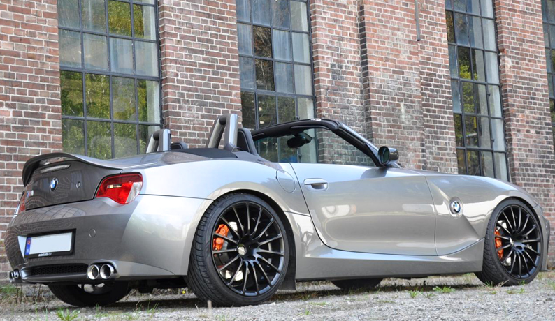

    A me l'alettone sembra quello dell'aerokit originale

    ciao, grazie del commento, ma mi sa che ha ragione Ale_72: se quello in foto è l'originale, è diverso: al centro è sollevato dal cofano, c'è una piccola luce, mentre sulla Z4 in questione è completamente aderente.

    Quello delle foto di @stenmark sembra essere l'originale.
    Nel tuo caso di E85 pre rest l'aerokit completo includerebbe anche il sottoparaurti posteriore, oltre le minigonne laterali (che sembrano quelle della foto sopra) e lo spolier anteriore.
    Ci sono poi diversi altri produttori che producevano (producono?) delle repliche dello spoler/alettone posteriore, alcuni con la luce tra bagagliaio e alettone/spoiler e altri no.
