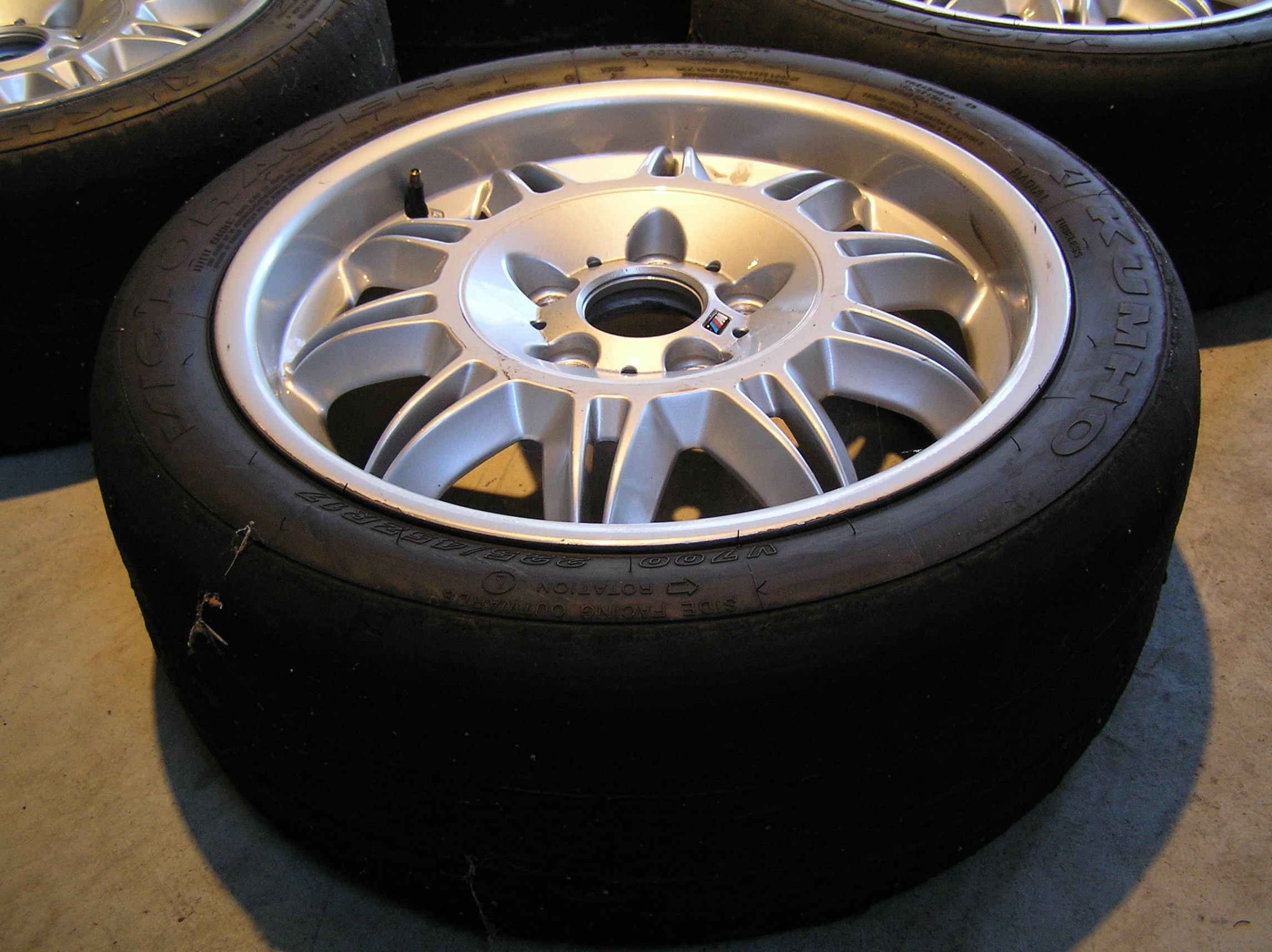

    Sto cercando info sull' ET dei cerchi da 17" di primo equipaggiamento sulle M3 E36 3.0
    I cerchi insomma che montano i 235/40R17 su tutte e 4 le gomme, a libretto sulla mia non ci sono info a riguardo.
    Grazie!

    dovrebbero essere ET41 o cmq giu di li

    7 1/2 x 17 et 41
    8 1/2 x 17 et 41

    Questi li conosco, sono quelli che monto attualmente, cercavo quelli 8x17" per le 235/40R17

    Sto controllando altre fonti, quelli motorsport è vero ci sono solo da 7"-1/2 e 8"-1/2, però c'era anche un cerchio con canale da 8!
    Forse mi sto confondendo con quelli per la serie 5 E34 o quelli per la E46...
    Io continuo a cercare, se avete info, scrivetemi, grazie intanto!!! :biggrin:

    Praticamente sto cercando l'ingombro massimo per la misura anteriore per i cerchi da 18"
    Se è fattibile vorrei mettere i BBS CH 8.5" l' ET di questi cerchi è di 41
    Dietro non ci dovrebbero essere problemi, mentre per l'anteriore dovrei valutare di quanto entrano per non toccare la sospensione.
    Vorrei appunto sapere per il cerchio da 8x17 che ET ha, da li fare le dovute considerazioni!

    ci stanno alla grande,
    davanti i problemi non li hai sicuro
    dietro nemmeno

    8,5 ET41 è come il mio... ci sta tranquillo fidati :biggrin:

    per info al post monto 9,5 con ET44.. ho schiacciato il bordino interno del passaruota e non sfrega in nessuna circostanza (sono andato in giro anche con 5 persone a bordo e 0 problemi...)
    dietro cosa hai intenzione di montare?

    Sempre 8"-1/2 con le 245/35 sempre i BBS CH con l' ET 41 non dovrei avere particolari problemi visto che ET e canale sono identici a quelli originali....
    Peccato solo che con questa misura c'è poca scelta in fatto di gomme, nemmeno michelin che fa gomme per tutte le misure, per questa non trovo nulla! :neutral:
