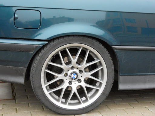

    Secondo me dietro c'era solo da limare un pochino, non sono sporgentissimi.
    Stanno come quelli che ho messo io della Z4 (che ha le stesse misure della E90)
    Saranno all'incirca ET38 con canale 8, o 8,5 con un pochino più di ET.

    Non e' che si NOTANO soltanto.
    Io ho provato a mettere degli 8" con ET38 dietro e il risultato e' questo:
    Inutilizzabile da originale, ma con qualche modifica potrebbero ancora andare.
    Va bene il camber, ma se pensi di mettere un 9,5" con in piu' altri 18mm di sporgenza devi necessariamente mettere in conto modifiche di allargamento!
